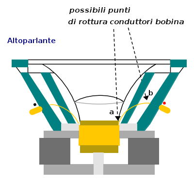

ho smontato una sirena autoalimentata e ho riscontrato che l' altoparlante è guasto.Vorrei se possibile sostituire l'altoparlante , purtroppo però non ho marca e modello della sirena ( è un impianto un po' datato la centrale è marca FELIX ) .
Ho dato un occhiata su internet è ho visto che l' altoparlante è di tipo magneto dinamico ma non so da quanti OHM e quanti Watt è quello guasto.Qualcuno sa darmi qualche aiuto nella scelta dell' acquisto di un altoparlante nuovo ?

Di solito sugli altoparlanti (dietro) c'e' scritto; altrimenti rileva il modello esatto dell'antifurto e postalo che vediamo se sul web si trova qualcosa.

se proprio non hai nessun dato, dicci la grandezza in cm o meglio in pollici, poi con il tester misura di quanti ohm è la bobina e poi proviamo a dare una cifra approssimata dei watt e quant' è la sua impedenza...

saka74 ha scritto:ho smontato una sirena autoalimentata e ho riscontrato che l' altoparlante è guasto.
verifica attentamente in genere si rompono i conduttori di collegamento della bobina proprio nel punto di saldatura dei terminali di collegamento, con una lente potresti veder meglio , magari posta una foto.

Messaggioda Foto Utentemir » 20 giu 2013, 8:55
saka74 ha scritto:qualche dato in più.
forse è meglio, io intanto provo ad essere più chiaro sui punti da controllare bene ... ;-)
