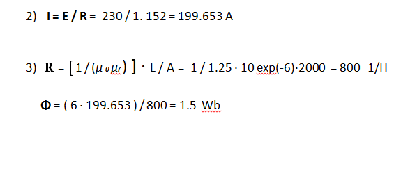

Ne deduco che siete entrambi ingegneristicamente convinti che 200 ampere sia la corrente che circolerà
"a regime" in quell'avvolgimento, confermate :?:
@Foto Utenteyoo ... bello quel 10\exp (-6) ;-)

non confermo, 200 ampere in un filo con sezione 0.25 mm quadrati? penso che dopo una frazione di secondo avresti la sublimazione del materiale che compone il filo..

daymos ha scritto:... non confermo, 200 ampere in un filo con sezione 0.25 mm quadrati? penso che dopo una frazione di secondo avresti la sublimazione del materiale che compone il filo..
:ok: ... Proprio così, ci son voluti 23 post, ma siamo arrivati a concludere che gli ultimi due risultati del testo sono errati, ovvero quel conduttore passerà allo stato gassoso ben prima che la corrente raggiunga quei 199,653 ampere; la corrente di regime sarà nulla e così pure il flusso. :mrgreen:

può darsi che prima di diventare gassoso ( :mrgreen: ), gli effetti elettrodinamici strappino letteralmente l'avvolgimento... giungendo comunque agli stessi risultati.

lillo ha scritto:può darsi che prima di diventare gassoso ( :mrgreen: ), gli effetti elettrodinamici strappino letteralmente l'avvolgimento... giungendo comunque agli stessi risultati.
Quel filo non avrà di sicuro tempo di muoversi, evaporerà all'istante, condensandosi sul nucleo magnetico freddo, lasciando una visibile sindonica traccia. :mrgreen:

per curiosita quale diametro sarebbe sufficiente per sopportare 200 A?

daymos ha scritto:per curiosita quale diametro sarebbe sufficiente per sopportare 200 A?
Beh. bisognerebbe vedere per quanto tempo debba sopportare i 200A. Il problema vero è il surriscaldamento e trattandosi di un avvolgimento bisognerebbe verificare la capacità di dissipazione (canalizzazione, ventilazione, stratificazione delle spire, ecc...). Per un avvolgimento compatto non andrei oltre i 2 A per millimetro quadrato per un servizio continuo. Considera che dipende anche da quale sovratemperatura massima risulta per te accettabile (classe B-F-H).
