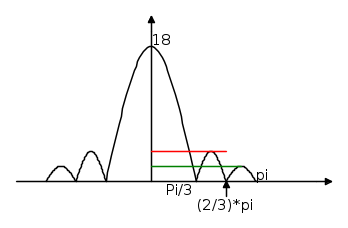

Messaggioda Foto Utentemacco » 25 giu 2013, 13:41
quindi il modulo della DTFT dovrebbe essere questo giusto?
il mio problema è ora determinare l'altezza delle due "gobbette" (linea rossa e verde)so che sostituendo alla formula troverei l'altezza ma i calcoli risultano semplici se ho una calcolatrice,siccome l'esercizio lo dovrei svolgere senza calcolatrice c'è un modo veloce per determinarle?

[59] Re: Trasformata di Fourier e DFT
Messaggioda Foto Utentedimaios » 4 lug 2013, 17:57
La trasformata di Fourier discreta del segnale :
\mathrm{rect} \left[ { ( n - M/2 ) \over M } \right]
Risulta essere :
\frac{\sin[ \omega (M+1) / 2 ] }{ \sin( \omega / 2 ) }  }e^{ -i \omega M / 2 }
Che adattata adeguatamente alle tue esigenze fornisce una risultato derivabile facilmente dal quale ricavi immediatamente massimi minimi ecc.

Messaggioda Foto Utentemacco » 5 lug 2013, 12:45
ma questa formula non è gia composta da modulo e fase?
come potrei valutarne la derivata?
