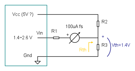

ho un segnale di uscita da un dispositivo che varia in tensione da 1,4v a 2,6v questo segnale lo vorrei monitorare tramite un voltmetro (o altro) da pannello analogico. come posso fare a far corrispondere il valore 1,4v alla posizione 0 del voltmetro e a 2,6v il fondo scala?

Direi che si può fare abbastanza facilmente, non trovi un voltmetro con scala così bassa e "strana" perché in realtà dovresti cercare un microamperometro o un milliamperometro e poi "metterci intorno" qualche resistenza per adattarlo alla scala che vuoi.
Ora servono alcune informazioni extra
Da dove vengono questi 1.4-2.6V ?
Sai la resistenza interna della sorgente e/o quanta corrente può fornire
Hai disponibile una alimentazione positiva con il negativo in comune al segnale?

Schema del ricevitore, nome e/o datasheet dell'integrato che lo realizza?
Orientativamente ti serve un qualcosa del genere
voltmetro a scala espansa, ma poi non ho capito se ce l'hai o no quell'alimentazione e quanto è stabile...

Un voltmetro a scala espansa è esattamente quello di cui hai bisogno, invece di avere una scala che indica ad esempio 0÷10V hai ad esempio 2÷10V, cioè espande la zona che ti interessa.
Ora i microamperometri sono tipicamente più costosi e delicati più sono sensibili, invece non sapendo quanta corrente può fornire il tuo circuito si dovrebbe fare in modo di "caricarlo" il meno possibile usando quindi un microamperometro più sensibile.
Naturalmente si potrebbe pure mettere un operazionale per svincolarsi completamente ma in tutta sincerità mi pare abbastanza sprecato.
Si deve trovare un compromesso tra queste due esigenze contrastanti e magari si deve anche aggiungere che lo strumento sia reperibile e di tuo gradimento dal punto di vista estetico e delle sue dimensioni.
Così ad occhio direi che un 100 uA fs potrebbe essere un buon punto di partenza per fare due prove, fai uscire 2,6V dal tuo circuito, misurali con un tester e poi collega in parallelo anche una resistenza da 22kohm e verifica di quanto si abbassa la lettura del tester e che non ci siano altri problemi nel funzionamento del ricevitore.

caspita, si sarebbe la cosa piu' semplice un voltmetro a scala espansa..
ho dato un breve occhio al costo dei microamperometri.. si, sono nettamente piu' costosi!
ma quindi tu dici che quello che ho su adesso e' un microamperometro? ora e' collegato semplicemente con una resistenza in serie tra l'uscita RSSI e l'ingresso dello strumento e null'altro, non ho resistenze in parallelo.. e mi pare che la resistenza sia da 4,7K o 47K.
