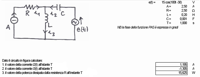

Ciao, ho cercato di risolvere questo problema ma mi sono bloccato al primo punto che come si può vedere non mi risulta O_/

Potenza dissipata su R.
P_{R}(1) = RA^2

Messaggioda Foto UtenteRenzoDF » 5 lug 2013, 21:15
yoo ha scritto:Chiedo gentilmente a Foto UtenteRenzoDF se mi può dare un aiuto, grazie
a) Vista la "natura" dei due generatori, devi applicare la sovrapposizione.
b) La R serve solo per la terza domanda, per le prime due puoi eliminarla
c) La i3 sarà somma di due termini, quello in continua e quello in alternta mentre i2 avrà solo la componente alternata.
d) i risultati sono manifestamente errati in quanto se la i2(T) presentasse quel valore, la i3(T) non potrebbe essere negativa visto che risulta pari a i2(T)+A.
