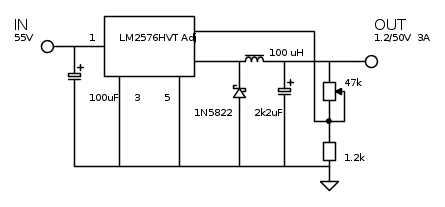

Ne approfitto,per chiedervi un consulto, in merito ad un alimentatore che mi trovo a dover riparare stasera.In pratica in questo alim è saltato il regolatore, precisamente un LM2576HVT e non riesco a trovare il ricambio;mi chiedevo se esiste un componente uguale per caratteristiche a quello prima citato...

Anche quell'integeato si trova da RS Components o altri sul web, ma quello è un alimentatore swithcing e, non volermene, ma non credo che tu abbia le conoscenze per ripararlo. Cosa ti fa pensare che il problema sia solo nell'integrato?

No figurati,comunque è un classico alimentatore lineare in cui ho verificato tutti i componenti ,precisamente, è un alim per un sistema citofonico della Bticino.Avevo provato a mettere il classico e non L'HV e alla prima accensione è saltato ,perché in ingresso ho 52V circa tensione non supportata dal classico 2576T.

Non so se ho detto una fesseria ,tu mi dici che quell'integrato si usa solo per applicazioni swithcing?

Messaggioda Foto Utentemarco438 » 4 lug 2013, 22:33
Guarda qui.
menu ha scritto:.....tu mi dici che quell'integrato si usa solo per applicazioni swithcing?
Di solito si.
Anche se a prima vista sembra un lineare, noterai che, oltre ai consueti componenti, ci sono un'induttanza ed un diodo schottky che, unitamente all'integrato formano il sistema a commutazione.
Di seguito lo schema di massima di uno switching elementare (questo e' variabile ma il concetto non cambia a parte il potenziometro):
Ora guarda il tuo alimentatore e vedi se trovi i componenti indicati.

Ciao,grazie per l'illustrazione,comunque non trovo precisamente i componenti da te indicati nel senso che come condensatore ho un 2200mF 63V, per maggiore chiarezza postero' una foto :-)

Messaggioda Foto Utentemarco438 » 7 lug 2013, 13:48
Beh, non e' detto che tutti gli alimentatori siano uguali a quello postato per componenti e layout; quello era solo un esempio tra i piu' comuni e "facili".
Se posti delle foto (sopra e sotto) ne discutiamo meglio.
P.S. 2k2 uF sono 2200 uF :-)

Non credo che ci sia un condensatore da 2200mF (millifarad), sarà da 2200uF (microfarad).
Comunque, a parte questo, vedi una induttanza? Un avvolgimento di filo di rame smaltato su un nucleo di ferrite?

Si si ce ne sono due di induttanze..
