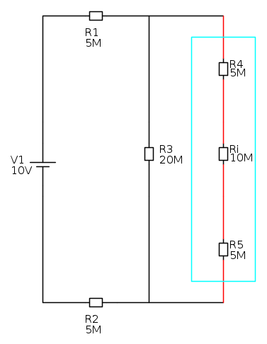

Vorrei chiedervi una conferma su questo esercizio, riguardante sempre il voltmetro.
So che il voltmetro viene collegato in parallelo e so che nel ramo in rosso passa la stessa corrente. Quindi la resistenza R_i è in parallelo con la resistenza R_3
Faccio il parallelo tra le due resistenze e ne ottengo una sola che chiamo R_7=\frac{R_1R_3}{R_i+R_3}=6.67M\Omega
A questo punto tutte le resistenze R_1 R_2 R_4 R_5 sono in serie e quindi le sommo tra loro ottenendo R_8=20M\Omega.
Ora ottengo il partitore di tensione e quindi posso calcolare la tensione misurata dal voltmetro:
V_v=V_s\frac{R_7}{R_7+R_8}=2.5V
Il risultato è 2.5V... il procedimento secondo voi è corretto?

[16] Re: Amperometro e voltmetro
Messaggioda Foto Utenteclaudiocedrone » 8 lug 2013, 11:18

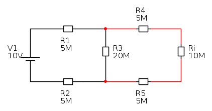

:shock: Assolutamente no ! Ri non è affatto in parallelo a R3; è la Req della serie tra R4 R5 e Ri a esserlo (in parallelo a R3). A parte che poi devi spiegare come fai a ottenere una tensione moltiplicando una tensione per una resistenza... [-X O_/

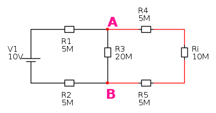

[17] Re: Amperometro e voltmetro
Messaggioda Foto Utentemir » 8 lug 2013, 11:27
... :-k ... sperando di non dire eresie... io in A-B vedrei
R_{AB}=\frac{R_{3}\left ( R_{4}+R_{i}+R_{5} \right )}{R_{3}\left +(R_{4}+R_{i}+R_{5})}
ops.. Foto Utenteclaudiocedrone mi ha preceduto ...sorry... :D
[18] Re: Amperometro e voltmetro
Messaggioda Foto Utentetecfil » 8 lug 2013, 12:53
claudiocedrone ha scritto::shock: Assolutamente no ! Ri non è affatto in parallelo a R3; è la Req della serie tra R4 R5 e Ri a esserlo (in parallelo a R3). A parte che poi devi spiegare come fai a ottenere una tensione moltiplicando una tensione per una resistenza... [-X O_/
Ciao!
Grazie per le risposte!
R_{eq} è in parallelo a R_i perché il voltmetro è collegato in parallelo giusto?
Una volta che ho determinato la nuova resistenza R_6=\frac{R_{eq}R_i}{R_{eq}+R_i}=5M\Omega
adesso R_6 è in parallelo ad R_3?
Quello che ogni volta non riesco a capire è come fare a determinare se le due resistenze sono in serie o in parallelo. So che se sono in serie allora sono attraversate dalla stessa corrente, se sono in parallelo sono attraversate dalla stessa tensione.
Io direi che R_6 ed R_3 sono in parallelo, perché (se non sbaglio) la corrente che va in R_6 è uguale alla corrente I_{R1}-I_{R3} quindi la tensione è uguale.
Ciaoo! :-)

Messaggioda Foto UtenteKagliostro » 8 lug 2013, 16:08
Forse dipende da come guardi lo schema
Così ti riesce più facile capire quali siano le resistenze in serie e quali in parallelo ?

[20] Re: Amperometro e voltmetro
Messaggioda Foto Utenteclaudiocedrone » 8 lug 2013, 16:17
:ok: Foto Utentetecfil Perfettamente... SBAGLIATO =D> :mrgreen:
Quella che ho denominato Req è il risultato della serie R4+R5+Ri del ramo che hai evidenziato.
Per la questione: quando le resistenze sono in parallelo e quando sono in serie (tra loro) proviamo se ti chiarisce le idee il mio "trucchetto" (comunque devi ripassare un bel po' elettrotecnica... ); due o più resistenze sono collegate in serie (o in cascata) quando sono tra loro collegate tramite uno solo dei terminali (nel tuo esempio, appunto, R4, R5 e Req) risultando "messe in fila" sullo stesso ramo ne consegue che sono attraversate dalla medesima corrente e si ripartiscono la tensione proporzionalmente al loro valore resistivo (legge di Ohm); due o più resistenze sono collegate in parallelo quando sono tra loro collegate tramite entrambi i propri terminali, da cui ne consegue che si ritrovano ai loro capi la medesima tensione e si ripartiscono la corrente proporzionalmente al loro valore resistivo (ancora legge di Ohm).
Se non lo capisci così... non so proprio più come fare per spiegartelo #-o O_/
