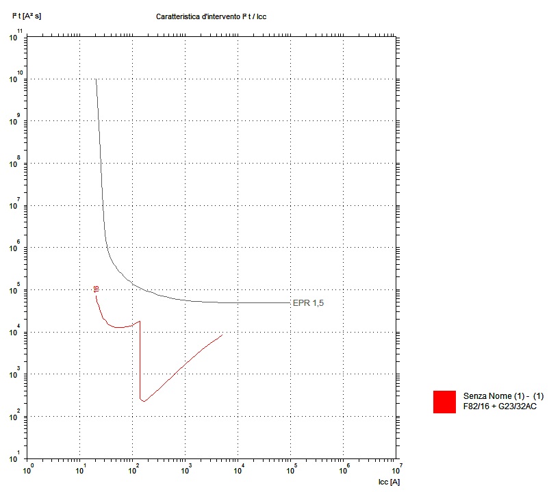

La Iz è la portata del cavo e la ricavi dalle tabelle CEI-UNEL a seconda del tipo di cavo e di posa.
Anche se come hanno giustamente fatto notare l'illuminazione non è soggetta a sovraccarico io preferisco comunque rispettare la relazione Ib </= In </= Iz.
Inoltre per alimentare la lampada ti stacchi dalla dorsale con un cavo in gomma da 3G1,5 (che per quel tipo di posa ha una portata sicuramente superiore a 16A) e a monte hai un MTD da 16A, l'energia specifica passante in caso di corto circuito che il cavo è in grado di sopportare è maggiore a quella lasciata passare dall'interruttore (vedi immagina ricavata con il software della bticino).
Onde per cui non hai bisogno del portafusibili se non che per sezionare il circuito in caso di manutenzione.

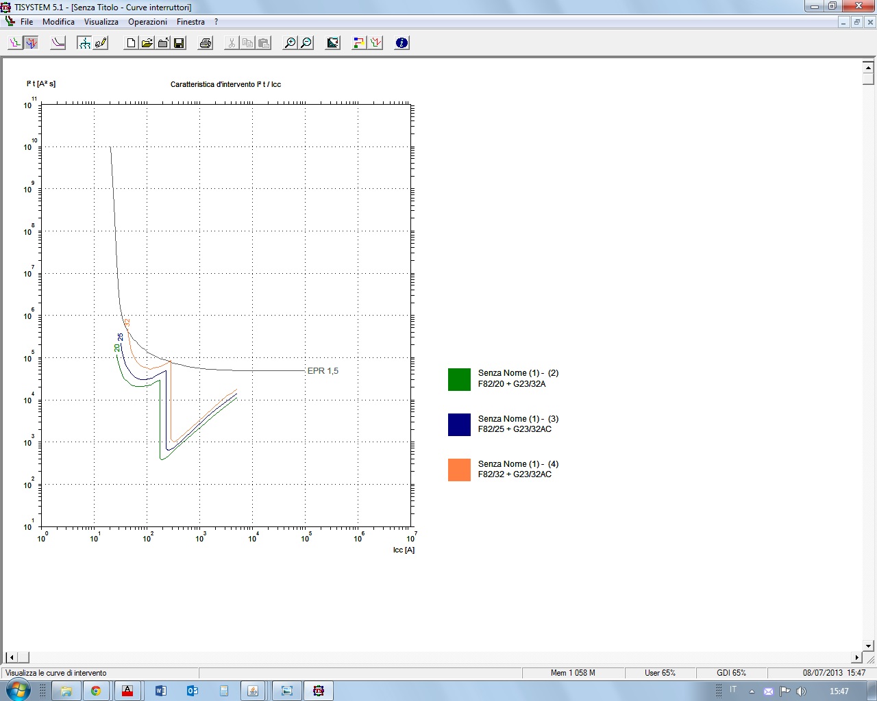

Messaggioda Foto Utenterosino » 8 lug 2013, 15:49
Un cavo multipolare in gomma da 1,5 mmq, codice di posa 21 (in tubo in aria - in cavità di strutture) ha una portata pari a 21A con temperatura ambiente 30° e 20A se consideri una temperatura di 40°.
Anche in questo caso il cavo supporta l'energia specifica passante lasciata passare dall'interruttore.
Onde per cui non ti serve niente neppure con un interruttore a monte da 20A.
Senza considerare il sovraccarico avresti l'obbligo di usare il fusibile con interruttori da 32A ed oltre.

[116] Re: Impianti illuminazione pubblica in classe II
Messaggioda Foto Utentecharman » 8 lug 2013, 16:02
rosino ha scritto:Un cavo multipolare in gomma da 1,5 mmq, codice di posa 21 (in tubo in aria - in cavità di strutture) ha una portata pari a 21A con temperatura ambiente 30° e 20A se consideri una temperatura di 40°.
Grazie Rosino, e considerando il sovraccarico invece già col MT da 20A sono al limite...giusto?
