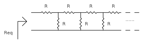

Ricordo ancora adesso questo esercizio (che più che un'esercizio quando studiavo elettrotecnica pareva un rompicapo) che venne proposto a esercitazione dal Professore di elettrotecnica.
Data la seguente rete, costituita dalla successione infinita di resistenze disposte come nella configurazione iniziale, calcolare la resistenza equivalente R_{eq}:
Buon divertimento! :D

R_{\text{eq}}=1,618033989 \,R=\phi R
con \phi rapporto aureo.

Risposta esatta! Mancano i calcoli... :lol:
