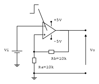

Ciao a tutti!
Nello studio degli amplificatori mi manca da capire bene il caso dell'amplificatore comparatore trigger di Schmitt, di cui sul libro non ho trovato moltissime informazioni.
Ad esempio devo risolvere questo esercizio:
"Si consideri il seguente comparatore con isteresi, assumendo V_{OH}=4V; V_{OL}=-4V, il valore dell'isteresi V_H=V_{SH}-V_{SL} risulta:
Il risultato è 4V.
Io so che per tensioni di ingresso maggiori della tensione di riferimento V_{REF}, la tensione di uscita satura al valore V_{VCC}, mentre per valori minori di V_{REF}, la tensione di uscita satura al valore -V_{EE}.
I miei valori sono dunque V_{CC}=+5V e V_{EE}=-5V.
Adesso come devo trattare l'amplificatore?
Grazie :-)

tecfil ha scritto:dell'amplificatore comparatore trigger di Schmitt
Se è un comparatore, non è un amplificatore...

Forse ci sono!
Nel caso degli amplificatori comparatori con isteresi, l'ampiezza di isteresi V_H è data dalla differenza tra V_{SH} e V_{SL}.
Adesso so che V_{SH}=\frac{V_{CC}R_1}{R_1+R_2}=\frac{40000}{20000}=2V
Poi so che V_{SL}=-\frac{V_{CC}R_1}{R_1+R_2}=-\frac{40000}{20000}=-2V
Quindi il valore dell'isteresi è dato da: V_H=2V-(-2V)=4V
L'unica cosa che non ho capito è come mai devo utilizzare come V_{CC} 4V invece dei 5V che sono rappresentati sul comparatore.
Ciao :-)

Messaggioda Foto UtenteBrunoValente » 10 lug 2013, 10:50
perché al numeratore delle tue due formule non devi mettere Vcc, bensì devi mettere VOH nella prima e VOL nella seconda.
VOH e VOL sono i valori a cui si porta l'uscita quando il comparatore è saturo da una parte e dall'altra e non coincidono con i due valori dell'alimentazione a causa delle cadute sui transistor finali che non sono nulle. Nel tuo caso, con +5V e -5V di alimentazione, l'uscita può raggiungere al massimo +4V e -4V...l'hai detto tu all'inizio.

Ciao,
tecfil ha scritto:Io so che per tensioni di ingresso maggiori della tensione di riferimento V_{REF}, la tensione di uscita satura al valore V_{VCC}, mentre per valori minori di V_{REF}, la tensione di uscita satura al valore -V_{EE}.
Questo è vero solo in prima approssimazione.
La tensione d'uscita di saturazione dipende dallo stadio d'uscita. Il datasheet del dispositivo dà i valori di V_{OH} e V_{OL}. Nel tuo caso questi valori ti vengono dati direttamente e comodamente nel testo dell'esercizio.
Se lo stadio di uscita fosse a MOSFET potrebbe anche essere V_{OH} = V_{CC} e V_{OL} = V_{EE}. Se è a BJT, magari con protezioni contro cortocircuiti in uscita, si perdono da qualche centinaio di millivolt a più di un volt.

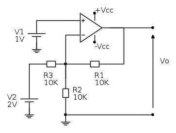

Messaggioda Foto Utentetecfil » 10 lug 2013, 12:41
Ciao!
perfetto grazie mille ora è tutto più chiaro!
Solo una domanda. In questo esercizio devo determinare V_o e non ho nessun dato sulla V_{CC}.
In questo caso è giusto applicare il principio di sovrapposizione degli effetti, quindi:
1) Spengo V_2 ottengo che V_{o1}=(1+\frac{R_1}{R_2})V_1=(1+1)1=2V
2) Spengo V_1 ottengo che V_{o2}=-\frac{R_3}{R_1+R_3}V_2=-\frac{10k}{10k+10k}2=-1V
Quindi per il principio di sovrapposizione V_o=V_{o1}+V_{o2]=2-1=1V
Grazie :-)

Messaggioda Foto UtenteMatteo1991 » 10 lug 2013, 13:02
Quando passivi (spegni) V2 , R3 si trova in parallelo ad R2, dunque l'amplificazione risulta essere A1=1+\frac{R1}{R2//R3}
Nel secondo caso invece,per massa virtuale R2 puoi non considerarla (se ci fai caso il potenziale ai suoi capi è nullo quando passivi V2 (aspettiamo che qualcuno più bravo di me dia conferma) dunque l'amplificazione vale A2=\frac{R1}{R3} O_/

Messaggioda Foto Utentetecfil » 10 lug 2013, 16:08
Ciao!
Grazie mille ora così torna tutto!

Messaggioda Foto UtenteBrunoValente » 10 lug 2013, 19:23
Ha ragione Foto UtenteMatteo1991, anche se ha dimenticato un segno meno nella seconda formula.
