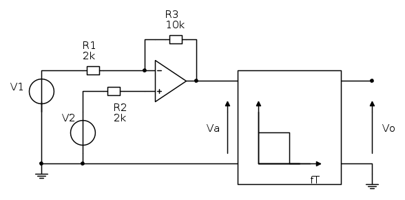

"Si consideri il seguente circuito in cui v_1(t) è un segnale sinusoidale con frequenza f_1=1kHz e v_2(t) è un segnale ad onda quadra a valor medio nullo e frequenza f_2=300Hz. Il segnale v_a(t) è applicato in ingresso ad un filtro passa-basso ideale con frequenza di taglio f_T=1.3kHz. Per campionare correttamente il segnale v_o(t) in uscita dal filtro, il valore minimo della frequenza di campionamento f_s da adottare risulta:"
Allora v_1 è un segnale sinusoidale, mentre v_2 è un segnale ad onda quadra. Dal filtro come vedo dal disegno esce un'onda quadra :-)
La frequenza di taglio è 1.3kHz. Adesso io so che per il teorema di Nyquist il campionamento deve essere f_s>2f_M dove f_M è la frequenza del segnale originale.
Quello che non riesco a capire è se il segnale originale è solamente la sinusoide f_1 oppure devo ricavare il segnale v_a(t).
La risposta è f_s=2kHz
Grazie :-)

[38] Re: Filtro passa basso ideale
Messaggioda Foto UtenteDoeM » 12 lug 2013, 12:29
tecfil ha scritto:Dal filtro come vedo dal disegno esce un'onda quadra :-)
:shock: Quella è la risposta in frequenza di un passa basso ideale, non c'entra nulla con la forma d'onda in uscita!

[39] Re: Filtro passa basso ideale
Messaggioda Foto UtentematteoDL » 12 lug 2013, 12:40
Facendo finta di non aver sentito la storia del disegnino, parti col dire come si comporta la tensione V_a
