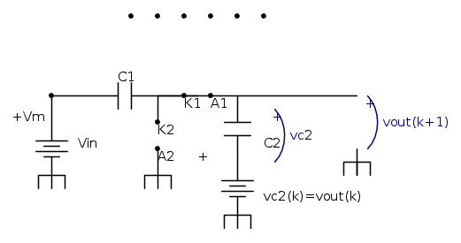

carloc ha scritto:
vedi lo schema [...] sovrapposizione degli effetti dei due generatori, applicando due volte la formula del partitore capacitivo e con alla fine una semplicissima KVL dovresti essere in grado di trovare la relazione che lega l'uscita allo step k+1 a quella dello step k, cioè qualcosa tipo
vout(k+1)=f(vout(k))
Franca ha scritto:Vu(t)=Vin C/(C+C)+ Vin C/(C+C)=5 V
ma no dai..... :-) :-) non hai fatto "i compiti" che ti avevo detto [-X [-X
Dai che ce la puoi fare :ok: :ok:
segui alla lettera le indicazioni che ti ho dato ;-)
i) Prima solo Vm, partitore di tensione, trovi vc2 dovuta appunto a Vm
ii) Poi solo il generatore vc2(k), partitore di tensione, trovi vc2 dovuta appunto a vc2(k) OCCHIO al segno :!: , casomai ridisegnati il circuito "girato" come ti torna bene
iii) ora trovi vc2(k+1) sommando i) e ii), poi però per trovare l'uscita vout(k+1) pensa ad una KVL che da 0V "risalga" il generatore e C2 fino all'uscita ;-)
P.S. E' FACILE :D , l'hai scritto pure nel titolo :D
Edit: piccolo chiarimento :D l'uscita non arriva a 5V al primo ciclo, ma neanche al secondo, anzi strettamente parlando non ci arriva mai :shock: solo tende a +5V ;-) se sbirci ad esempio nel secondo disegno di [28] vedi di cosa sto parlando...

[32] Re: Eserzio facile: rivelatore di picco
Messaggioda Foto UtenteFranca » 17 lug 2013, 10:19
Bhè mi sono un po' consufa! :oops:
Vediamo di riprendere il tutto, seguento le tue indiciazioni:
i) Vc2(0+)= Vm C/(C+C)= 5 x 1/2 =2.5V
ii)Vc2(0-)= Vc2(k) C/(C+C)=2.5 x 1/2= 1.25V
iii)Vc2(k+1)=Vc2(0+)+Vc2(0-)=3.75V
Quindi Vc2 continuerà a crescere e l'uscita tenderà a 5V.
è così??? :-)

Foto Utentecarloc Santo subito! :-)
[34] Re: Eserzio facile: rivelatore di picco
Messaggioda Foto Utentecarloc » 17 lug 2013, 11:14
mmmm
però vc2 non è mica uguale a vout nello schema che consideriamo ora, poi...
praticamente hai scritto:
v_\text{out}(0)=0
v_\text{out}(1)=\frac{1}{2}\times 5\text{ V}=2\text{,}5\text{ V}
v_\text{out}(2)=\frac{1}{2}\times 5\text{ V} + \frac{1}{2}\times 2\text{,}5\text{ V}=3\text{,}75\text{ V}
vuoi un po' provare a calcolare con la tua formula vout(3) :roll:
P.S. lasciamo perdere 0+ e 0-, da ora in poi conosciamo solo k :D
Foto Utentecarloc
33,8k 6 11 13
Messaggi: 2153

[36] Re: Eserzio facile: rivelatore di picco
Messaggioda Foto Utentecarloc » 17 lug 2013, 17:48
carloc ha scritto:i) Prima solo Vm, partitore di tensione, trovi vc2 dovuta appunto a Vm
v_\text{C2}^\text{I}(k+1)=\frac{C_1}{C_1+C_2}V_\text{M}
carloc ha scritto:ii) Poi solo il generatore vc2(k), partitore di tensione, trovi vc2 dovuta appunto a vc2(k) OCCHIO al segno :!: , casomai ridisegnati il circuito "girato" come ti torna bene
v_\text{C2}^\text{II}(k+1)=-\frac{C_1}{C_1+C_2}v_\text{out}(k)
carloc ha scritto:iii) ora trovi vc2(k+1) sommando i) e ii), poi però per trovare l'uscita vout(k+1) pensa ad una KVL che da 0V "risalga" il generatore e C2 fino all'uscita ;-)
v_\text{out}(k+1)=v_\text{C2}^\text{I}(k+1)+v_\text{C2}^\text{II}(k+1)+v_\text{out}(k)=
=\frac{C_1}{C_1+C_2}V_\text{M}-\frac{C_1}{C_1+C_2}v_\text{out}(k)+v_\text{out}(k)=
\boxed{v_\text{out}(k+1)=\frac{C_1}{C_1+C_2}V_\text{M}+\frac{C_2}{C_1+C_2}v_\text{out}(k)}
che potrebbe essere una forma per scrivere quello che cerchiamo :ok:
vediamo se sembra funzionare:
intanto diamo la condizione iniziale, v_\text{out}(0)=0 partiamo con C2 scarico.
allora con i tuoi valori numerici:
v_\text{out}(1)=\frac{1}{2}\times 5\text{ V}+\frac{1}{2}\times 0 = 2\text{,}5\text{V} :ok:
v_\text{out}(2)=\frac{1}{2}\times 5\text{ V}+\frac{1}{2}\times 2\text{,}5\text{ V} = 3\text{,}75\text{V} :ok:
v_\text{out}(3)=\frac{1}{2}\times 5\text{ V}+\frac{1}{2}\times 3\text{,}75\text{ V} = 4\text{,}375\text{V} :ok:
direi che pare ok :D
Più chiaro do così non ci riesco :( , vedi di digerire questo che poi finiamo :D ...
non che così non si sia trovata la relazione che cercavi, la forma analitica dell'uscita di quel sistema, ma è che questa forma ricorsiva non mi piace, se devi calcolare un valore devi prima calcolare tutti i precedenti :( :(
Allora poi vediamo di trovare un forma chiusa per vout(k), e vediamo a che cosa "somiglia" questa successione :ok:

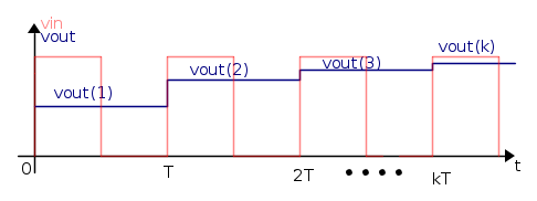

[38] Re: Eserzio facile: rivelatore di picco
Messaggioda Foto Utentecarloc » 17 lug 2013, 18:26
ti fermi quando arrivi al periodo, al tempo in cui ti interessa sapere l'uscita, per esempio dopo 18 periodi vale 4,99V etc. etc. (numero a caso)
Ora non ho tempo, ma se vuoi prova tu, a convertire quella definizione in una non ricorsiva, non è più elettronica o elettrotecnica, ma solo matematica ;-)
Edit: aggiunto disegno
