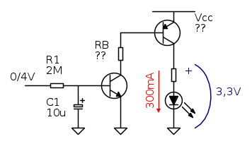

Salve a tutti.
Ho bisogno di un transistor (npn) che appena raggiunge la tensione sulla base che lo manda in saturazione (VBE_sat), mi dia un guadagno + alto possibile. Di solito questa è una tensione che si aggira dai 0,5 a 1V circa. Non è possibile avere una tensione maggiore sulla base.
E' corretto scegliere un transistor solo con il + alto hfe ? ( nn credo ).
Ho spulciato decine e decine di datasheet, ho cercato un po' di vedere le curve dell'hfe ma la tensione che interessa a me nn viene proprio rappresentata, o almeno nn riesco ad interpretarla.
( devo pilatore un secondo transistor PNP che alimenta un flash di un led 3.3V@300mA, ma per ora nn sono riuscito ad ottenere + di 50mA anche eliminando la resistenza alla base del PNP.. quindi viene alimentato direttamente dal collettore del''npn )
Grazie:)
Mi aiutate nella scelta di un transistor, o almeno a dirmi che caratteristiche posso tener conto nei vari datashhet ?

Messaggioda Foto Utenteapino » 17 lug 2013, 10:49
preciso che la base dell'NPN viene alimentata da un circuito @ 4,2V ma con una resistenza di circa 2MegaOhm (che alimenta un condensatore da 10u e quindi passano 5-6secondi prima che la tensione alla base del transistor raggiunga la vbe_sat), quindi credo che il flusso di corrente alla vbe_sat sia comunque piccolissimo e quindi il guadagno del transistor rimane comunque basso.
Quindi, quello di cui ho bisogno, potrebbe essere un transistor con un hfe elevato ? Se si.. sarà elevato anche alla sola vbe_sat ?

Messaggioda Foto Utentecarloc » 17 lug 2013, 16:24
apino ha scritto:[...]
comunque il problema è su una caratteristiche di base di un transistor, a prescindere dal circuito in cui è montato.
Riassumendo... servirebbe solo un transistor che dia il miglior hfe alla tensione di saturazione.
Io invece credo proprio che il problema sia il circuito (questo? quanto vale Vcc? 3,3V? completalo con i valori mancanti ;-) )
e mi pare anche che in saturazione hFE (guadagno statico di corrente) non sia definito :D , cioè saturazione è proprio quando la corrente di collettore non dipende più da quella di base ma solo da quello che c'è collegato....
Il tuo NPN non è in saturazione (e meno male perché senza RB avresti fatto fuori entrambi i transistor) :D

Messaggioda Foto Utentebepino » 17 lug 2013, 18:16
dopo una decina di secondi il transistor entra in conduzione ovvero passati i 0.6v satura ... ,in base ai miei calcoli vcc =5v rb 100ohm hfe =100...provare per credere :D
