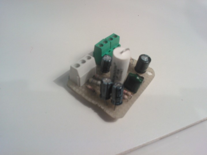

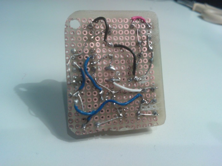

[36] Re: Rumore preamplificatore per chitarra
Messaggioda Foto UtenteLookerbie » 23 lug 2013, 20:42
Ecco le foto, non sono chiarissime, ma al momento è il meglio che posso fare!
Grazie ancora
millefori bottom.jpg (75.76 KiB) Osservato 6382 volte
millefori top.jpg (58.55 KiB) Osservato 6382 volte
5 4
Messaggi: 65
Iscritto il: 2 mar 2012, 19:13
[37] Re: Rumore preamplificatore per chitarra
Messaggioda Foto Utentemarco438 » 24 lug 2013, 0:00
Scusami Foto UtenteLookerbie ma da come lo hai realizzato io mi meraviglio che funzioni; se fa solo rumore e' un miracolo. :mrgreen:
Nell'articolo che hai citato in apertura ci sono foto chiare di come effettuare il montaggio con tanto di layout; mi chiedo perche' tu non lo abbia seguito passo passo ad evitare quel guazzabuglio sul lato rame.
Gli articoli che scriviamo, perdendo il nostro tempo, servono proprio a questo; quando pero' si vedono certe realizzazioni, passa la voglia di scriverli. :(

[39] Re: Rumore preamplificatore per chitarra
Messaggioda Foto Utenteclaudiocedrone » 24 lug 2013, 2:45
:-) Guarda, senza esagerare, un piccolo pre audio di questo livello non richiede poi particolari cure nel layout; potrei arrivare ad affermare che, purché i terminali dei componenti siano ben puliti, non eccessivamente e inutilmente lunghi, le saldature ben eseguite e non fredde, i collegamenti corti e il meno "accavallati" possibile, il circuito in sé dovrebbe comunque funzionare... a patto però che: 1) i componenti siano sicuramente efficienti [i condensatori elettrolitici p. es. devono essere nuovi e non "cannibalizzati"; nel tuo vedo resistori di tutte le taglie, (a che servono da più di 0,25 W ?), un condensatore plastico e un paio di ceramici (questi ultimi quasi indistruttibili, a onor del vero) che mi puzzano tanto di riciclo... il riciclaggio è cosa buona e giusta quando fatta con cognizione di causa, altrimenti i componenti è meglio prenderli nuovi e adeguati all'uso]; 2) il tutto sia poi schermato da un "contenitore" metallico che deve "comprendere" tramite adeguata connessione elettrica/meccanica le carcasse degli eventuali potenziometri, il riferimento del circuito, il riferimento di eventuali prese jack etc. etc.; 3) che l'alimentazione, se non da batteria, sia ben stabilizzata.
Riguardando meglio p.es. la foto della realizzazione (stavo per scrivere... guazzabuglio :mrgreen: ) su breadboard mi pare di notare che il cavo schermato dell'uscita parta dopo diversi centimetri di fili non schermati... ma se fai così rendi il cavo schermato assolutamente inutile; se i fili che provengono dal pickup viaggiano completamente fuori dalla schermatura... idem; la carcassa del potenziometro non è collegata alla schermatura (o meglio, al riferimento del circuito) ? Idem con patate ! :mrgreen:
In conclusione mi ripeto, prima di intraprendere una realizzazione per la quale non si ha esperienza, è obbligatorio e necessario quantomeno documentarsi e informarsi a dovere; oggi basta fortunatamente andare su internet per poter osservare "come sono fatti dentro" (intendo proprio la realizzazione e gli accorgimenti adottati dai "professionisti") gli strumenti musicali, gli effetti, i preamplificatori, i finali di potenza etc., ai miei tempi invece bisognava averne fisicamente la disponibilità (in primis), poi il permesso (o... il coraggio :mrgreen: ) di aprirli e/o disassemblarli... o andare a rompere i cosiddetti a conoscenti riparatori radioelettronici o hobbisti esperti, sperando di trovarli con la "luna dritta" :roll: :mrgreen:
Insomma, l'autocostruzione (ormai conveniente solo a fini didattici e di soddisfazione personale), il DIY, abbisognano di basi teorico/pratiche non così "leggere e facili" come potrebbe sembrare, altrimenti è meglio affidarsi ai kit di montaggio. O_/
