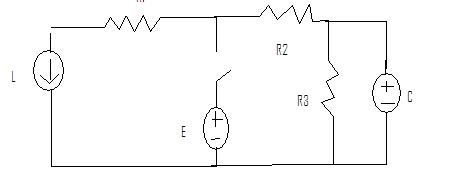

Messaggioda Foto Utenterossonero922 » 24 lug 2013, 19:09
l unico generatore ''puro'' è quello in serie all interruttore...gli altri due li ho ricavati con la regola del circuito resistivo associato....
p.s. scusate per la qualità di xx del disegno...XD

Messaggioda Foto Utentegotthard » 24 lug 2013, 19:14
ok...per la prossima volta i disegni occorre che tu li faccia con l'apposito tool FidoCadJ...
Qui trovi il link con tutte le istruzioni:
comunque il generatore al centro (con in serie il tasto aperto) è eliminabile per l'analisi del circuito, visto che niente è collegato ai suoi capi.

Messaggioda Foto Utenterossonero922 » 24 lug 2013, 19:16
quindi in questo caso è come se fosse spento?
