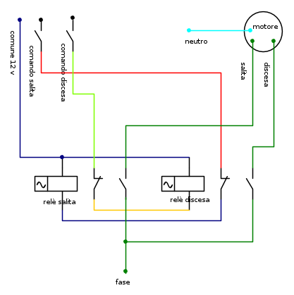

Dunque facendo riferimento a questo schema di un motore per tapparella elettrica:
CGIUSEPPE61 ha scritto:Spero di esserti d'aiuto, N.B. I relè devono essere a due scambi . O_/
Il mio dubbio che nasce spontaneo è:
Che succede se un bambino o anche un adulto, perché no, vada a pigiare entrambi i comandi sia quello di salita che di discesa????
Grazie a tutti anticipatamente

Secondo me si potrebbe porre rimedio a ciò, procedendo in questo caso:
allora dato che la fase arriva diretta sul NO, e fa il comune sull altro, potremmo fare una serie tra NO(salita) ed NC(discesa), e così anche per NO(discesa) ed NC(salita)...così si dovrebbe eccitare sempre e solo un relè per volta e non andrebbero ad invertirsi le fasi e quindi evitare un bel cortocircuito...Voglio vostri pareri però :D

Si chiama interblocco elettrico e lo schema che hai allegato lo prevede già di suo, seppure mi sembra che ci sia qualche errore nel cablaggio :mrgreen:
In pratica, si mette in serie alla bobina di ciascun relè (sul polo di comando) un contatto NC proveniente dall'altro relè. Così facendo, se il relè "salita" è attivato dalla pressione del relativo pulsante, il relè "discesa" risulterà inibito e la pressione del pulsante discesa (da altro punto di comando) non sortirà alcun effetto. Il contatto NC infatti, aprendosi, impedirà l'energizzazione del relè discesa.
L'unico problema è dato dalla pressione in perfetta contemporaneità dei due pulsanti, in caso di più comandi in parallelo. In questo caso infatti, non ho idea di cosa succeda realmente.

Ah dimenticavo perché il circuito non è il top??' cosa non va?

Marco18 ha scritto:perché il circuito non è il top??' cosa non va?
Errore mio, il circuito di Foto UtenteCGIUSEPPE61, va benissimo.
Ero stato tratto in inganno dall'assenza del simbolo di attrazione dei contatti (dei due contatti 1 N.C. + 1 N.A.) di ogni singolo relè.

Credo che la maggior parte delle serie prevedano la coppia di pulsanti meccanicamente interbloccati alloggiata in un solo frutto, ma non so se, per sicurezza, sia necessario ridondare l'interblocco elettricamente.

Sì, esiste il pulsante commutatore interbloccato meccanicamente, o il pulsante doppio (non sempre interbloccato). Nel primo caso, non c'è alcun motivo di realizzare anche l'inteblocco elettrico.
Tuttavia il problema nasce, qualora si intenda controllare la tapparella con più comandi in parallelo.
In quel caso, sorge la necessità di evitare due comandi simultanei in opposizione.
Altro esempio è dato dal sistema di apertura/chiusura centralizzata, ma in questi casi, è meglio affidarsi a delle centraline appositamente progettate per tale scopo.
