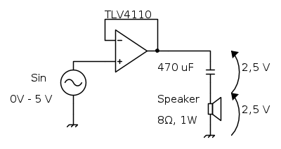

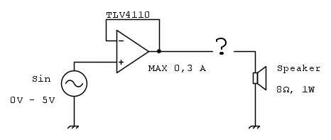

Ciao a tutti, devo riprodurre un segnale e uso un opamp come buffer.
Questo è lo schema:
Ho un dubbio sul calcolo della potenza: sono sicuro che sbaglio il ragionamento, ma non capisco dove.
- con la massima dinamica, l' Op-Amp eroga in uscita 5V * 0,3 A = 1,5W quindi mi fa pensare che per una cassa da 1W vada bene.
- ho pensato poi di vedere che succedeva alla cassa: se consumasse il massimo, cioè 1W, calcolando la corrente partendo dalla potenza: P = R * I^2 ottengo I = 354 mA.
ora, non riesco a capire se rischio di "bruciare" l'opamp. che cosa sbaglio?
grazie mille!

[2] Re: Dubbio sulla potenza: OpAmp + Speaker
Messaggioda Foto UtenteDirtyDeeds » 29 lug 2013, 18:35
StefDrums ha scritto:che cosa sbaglio?
Parecchie cose ;-)
Innanzitutto, lo schema così non va bene, perché con un'alimentazione singola l'altoparlante non può essere collegato direttamente all'uscita dell'opamp. Così facendo, infatti, nell'altoparlante scorrerrebbe una corrente continua ad esso non gradita. L'uscita va quindi accoppiata in alternata con un condensatore.
Messo il condensatore all'altoparlante arriva una tensione sinusoidale con valore di picco V_\textup{L,p}\approx V_\textup{DD}/2\approx 2{,}5\,\text{V} (in realtà decisamente meno, ma per adesso teniamo questo valore).
La potenza media erogata all'altoparlante, modellato come una resistenza R_\text{L}\approx 8\,\Omega sarebbe allora
P_\text{L} = \frac{V_\textup{L,p}^2}{2R_\text{L}} \approx 0{,}4\,\text{W}
La corrispondente corrente di picco è I_\textup{L,p} = V_\textup{L,p}/R_\textup{L}\approx 0{,}31\,\text{A}. Con questa corrente, però, la massima tensione di uscita dell'op amp non riesce a raggiungere né lo 0 V né la V_\textup{DD} (v. figure 5 e 6 del data sheet). All'escursione totale della tensione di uscita bisogna togliere circa 1,5 V e questo porta la potenza garantita dall'amplificatore a circa 0,2 W.
Fin qui è chiaro? Poi vediamo la potenza dissipata dall'opamp.

[3] Re: Dubbio sulla potenza: OpAmp + Speaker
Messaggioda Foto UtenteStefDrums » 29 lug 2013, 19:39
sì, hai perfettamente ragione: allora se non ho capito male lo schema è questo (e, sì, avevo proprio dimenticato il C)
poi OK, uso il valore efficace della tensione sugli 8 ohm per il calcolo della potenza.
Fin qui tutto chiaro, non avevo calcolato che per una grande corrente perdo in dinamica in uscita dall'opamp (grazie!).
OK, quindi mi trovo ad avere praticamente 3,5V di escursione.

[4] Re: Dubbio sulla potenza: OpAmp + Speaker
Messaggioda Foto UtenteDirtyDeeds » 29 lug 2013, 22:03
Ok, andiamo avanti. L'op amp è un dispositivo multiterminale e la potenza da esso dissipata, istante per istante, è uguale alla potenza totale entrante nel dispositivo. Nel computo dei terminali vanno contati anche i terminali di alimentazione.
Supponiamo che la tensione sul carico v_\text{L}(t) sia sinusoidale di frequenza f e valore di picco V_\text{L,p}:
v_\text{L}(t) = V_\text{L,p}\sin 2\pi f t
La corrente corrispondente sarà
i_\text{L}(t) = I_\text{L,p}\sin 2\pi f t
con I_\text{L,p} = V_\text{L,p}/R_\text{L}
Nel primo semiperiodo, la corrente i_\text{L}(t) è positiva ed arriva dal terminale di alimentazione positivo dell'op amp. A questa corrente, si aggiunge la corrente di riposo I_\text{Q}, che supporremo costante. Durante il primo semiperiodo, al tempo t, la potenza dissipata dall'op amp vale (bisogna sommare i prodotti delle tensioni ai terminali con le corrispondenti correnti, prese positive se entranti)
p_1(t) = V_\text{DD}[i_\text{L}(t)+I_\text{Q}]-v_\text{L}(t)i_\text{L}(t) = [V_\text{DD}-v_\text{L}(t)]i_\text{L}(t)+V_\text{DD}I_\text{Q}
Nel secondo semiperiodo la corrente i_\text{L}(t) è negativa ed esce dal terminale di alimentazione a 0 V. Durante questo semiperiodo, la potenza dissipata vale
p_2(t) = V_\text{DD}I_\text{Q}-v_\text{L}(t)i_\text{L}(t)
La potenza media dissipata in un periodo sarà allora
P = \frac{1}{T}\int_0^{T/2}p_1(t)\,\text{d} t+\frac{1}{T}\int_{T/2}^{T}p_2(t)\,\text{d} t
dove T = 1/f. Sostituendo si ha
P =  \frac{1}{T}\int_0^{T/2}V_\text{DD}i_\text{L}(t)\,\text{d} t-\frac{1}{T}\int_0^{T}v_\text{L}(t)i_\text{L}(t)\,\text{d} t+V_\text{DD}I_\text{Q}
Il primo integrale è la potenza media erogata dall'alimentazione; il secondo è la potenza media erogata all'altoparlante (che abbiamo già calcolato); e il terzo termine è la potenza a riposo, che spesso è trascurabile. Svolgendo i calcoli si ottiene:
P = \frac{V_\text{DD}I_\text{L,p}}{\pi}-\frac{V_\text{L,p}I_\text{L,p}}{2}+V_\text{DD}I_\text{Q}
ovvero
P = \frac{V_\text{DD}V_\text{L,p}}{\pi R_\text{L}}-\frac{V_\text{L,p}^2}{2R_\text{L}}+V_\text{DD}I_\text{Q}
Questa potenza è massima per V_\text{L,p} = V_\text{DD}/\pi (cioè non quando è massima la potenza di uscita, a parità di carico):
P_\text{max} = \frac{V_\text{DD}^2}{2\pi^2 R_\text{L}}+V_\text{DD}I_\text{Q}
Trascurando la potenza a riposo, per il tuo amplificatore si otterrebbe P_\text{max}\approx 160\,\text{mW}. Una potenza che è abbastanza nei limiti di quell'amplificatore, almeno per una temperatura ambiente non troppo alta (bisogna però dare un occhio alla potenza di picco).
In realtà, per un altoparlante reale, la potenza dissipata dall'amplificatore è un po' maggiore perché l'altoparlante non è veramente un carico resistivo.
