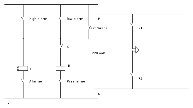

Messaggioda Foto Utentegiuseppeconte » 10 ago 2013, 12:03
Grazie ho usato fidocadj il mio schema è venuto cosi:
Non e ancora finito,mi date consigli su come migliorarlo?
Non o fatto ancora il circuito di potenza che mi comanda delle sirene,le bobine dei relè sono a 12 v invece l'uscita del relè e a 220 v

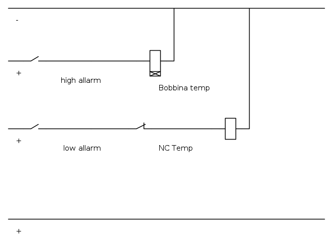

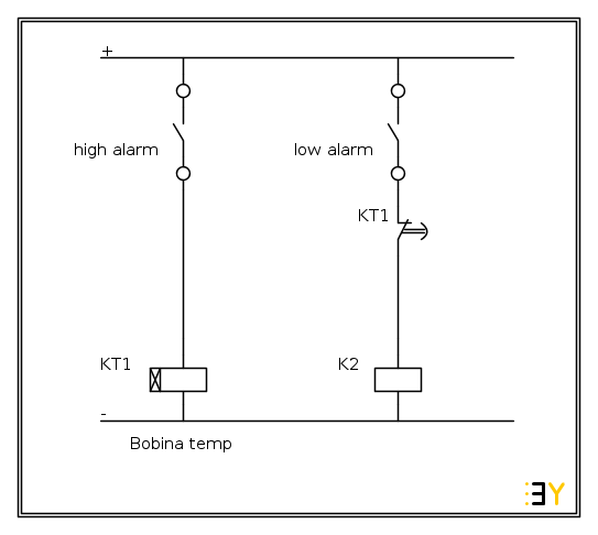

Messaggioda Foto UtenteCandy » 10 ago 2013, 12:23
Hai scritto che doveva essere uno schema unifilare. Hai postato uno schema funzionale.
Lo schema è solo pseudo tale. Si deve rispettare un minimo di regole: si legge da destra verso sinistra e dall'alto verso il basso.
Se deve essere professionale, allora attenzione a farlo decentemente: hai usato due pseudo lingue per i commenti. Se ne usa una sola, al limite, riportando le traduzioni.
"allarm", "Bobbina", non sono molto professionali.
I componenti si siglano.
Il tutto andrebbe racchiuso in un cartiglio, ed integrati i riferimenti incrociati. (Passo successivo, che è meglio).
KT1 ed il suo contatto che tipo di ritardo realizzano? Stando al simbolo usato per la bobina, ora il contatto dovrebbe avere il simbolo sbagliato, l'ho usato solo per darti una idea.

[8] Re: Schemi elettrici
Messaggioda Foto Utentegiuseppeconte » 10 ago 2013, 13:23
Grazie dei consigli come ai notato non sono molto bravo con gli schemi,il ritardo e di 5 s.

[9] Re: Schemi elettrici
Messaggioda Foto Utenteattilio » 10 ago 2013, 18:12
giuseppeconte ha scritto:il ritardo e di 5 s.
Questo è relativo. Piuttosto, il ritardo della bobina è all' eccitazione (simbolo utilizzato nello schema) o alla diseccitazione?
In pratica, una volta alimentata la bobina, devono passare 5 secondi prima della commutazione dei contatti, oppure la commutazione (istantanea) deve durare 5 secondi per poi riportare i contatti allo stato iniziale?
giuseppeconte ha scritto:Come faccio a fare il circuito di potenza?
Unifilare o multifilare, dovrai riportare le sigle dei comandi ausiliari che manovrano i contatti di potenza (contattori/relè).
Inserirai anche le eventuali protezioni, nonché i riferimenti dei conduttori e gli utilizzatori connessi e comandati.

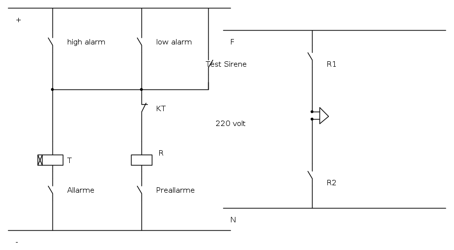

[10] Re: Schemi elettrici
Messaggioda Foto Utentegiuseppeconte » 12 ago 2013, 18:51
ciao a tutti,
Avete consigli per migliorarlo?
