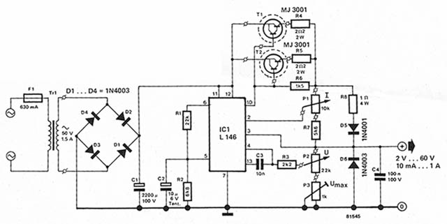

[65] Re: Led su alimentatore
Messaggioda Foto UtenteFedericoSibona » 19 ago 2013, 18:10
Ricordo che questo schema, apparso su Elektor nel 1982, mi aveva affascinato, ma poi ho lasciato perdere perché abbastanza inutile per gli usi comuni ;-)
L'L146 era la versione alta tensione dell'L123 (uA723).
Potrebbe però dare spunti per un alimentatore con L123 con minore tensione e maggiore corrente (regolabile) ;-)
Ogni tanto mi faccio prendere da nostalgie, scusate se sono andato fuori tema ;-)

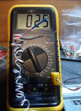

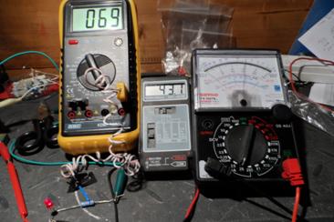

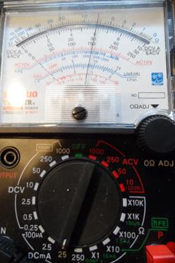

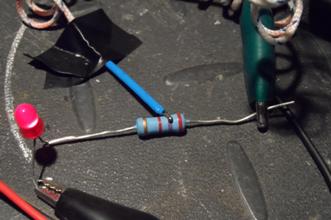

Riprendendo un attimo l'aspetto potenza vs temperatura:
rusty ha scritto:Con una potenza da dissipare di \approx 0.6 \,\text{W}, un resistore da 1 \text{W} raggiungerebbe una temperatura di circa :
T_{A}\,=\,25\ensuremath{^\circ}\text{C}(Temperatura ambiente)
P_D (Potenza che vuoi dissipare sul resistore)
P_R(Potenza nominale del resistore)
T_{R} = T_{A}\,+\,70\,\frac{P_D}{P_R}\approx 25\,+\,70\,\frac{0.6}{1}\approx 67\ensuremath{^\circ}\text{C}
e ci credo che scalda!
..... questa è una formula "empirica" che dovresti avere sempre presente quando dimensioni resistori.
ho avuto la curiosità di verificare il valore ottenuto, così mi son procurato il necessario, ovviamente nulla di professionale ... :D ... pertanto consideriamo le possibili tolleranze,dapprima il dido led 5 mm rosso ed il resistore da 1 W 2700 Ohm,
diodo led resistore e sonda temperatura.JPG (13.72 KiB) Osservato 4143 volte
e dopo aver misurato la temperatura ambiente dove avrei eseguito la prova
temperatura ambiente di prova.JPG (19.59 KiB) Osservato 4143 volte
ho alimentato il dido led alla tensione di 43 Vdc e misurato il valore di intensità di corrente di 15 mA,
misura amperometrica.JPG (17.84 KiB) Osservato 4143 volte
con un ulteriore multimetro predisposto in °C e relativa sonda sulla superficie del resistore ho misurato la temperatura fina aquando non si è stabilizzata dopo pochi minuti al valore di 69°C ..
misura di temp.tens.e intens. di corrente.JPG (19.45 KiB) Osservato 4143 volte
pertanto non che serviva questa mia semplice prova per stabilire che la formula indicata da Foto Utenterusty sia corretta,e che il valore di temperatura rilevato è interessante ma a mio (opinabile) parere non eccessivo da non poter consentire al resistore di fare il suo lavoro, certo poi va visto nel contesto della realizzazione e della possibile installazione, ed ovviamente aumentando la potenza del resistore il problema si gestisce meglio fermandosi credo ad una potenza di 2 W... ho visto sinottici con diodi led di indicazione polarizzati con resistori da 1 W lavorare per mooolto tempo senz ache ne avessero risentito nel funzionamento, ovvio che la loro installazione seppur su PCB aveva una buona areazione ma hanno comunque fatto il loro lavoro egregiamente fin quando qualcuno non ha deciso che era il caso di rinnovare l'intera macchina, ed ora al suo posto si trova un'evoluto sistema di automazione con sinottico in LCD ... :D
volendo riassumere direi che io avevo l'intenzione di limitare l'intensità di corrente per evitare dispendio energetico inutile,mentre nel tuo per aumentare la vita al resistore e compensare il dispendio energetico ne aumentavi la potenza; due percorsi per arrivare alla stessa soluzione e dare una mano all'op e senza che l'ultima parola fosse di nessuno.
ciao Foto Utenterusty, alla prossima.
