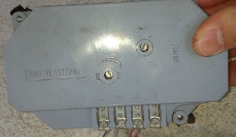

Ciao a tutti ragazzi,
ho un vecchio citofono Urmet, ma non so come collegarlo. Mi potete aiutare con uno schema completo dei collegamenti di alimentatore e posto esterno ed interno? Nelle foto ci sono l'alimentatore e il modulo fonico. Se conoscete i pezzi allora non devo aggiungere altro. Aiuto!!!

Salve Foto UtenteElettrico91,
dalle immagini direi che il citofono in questione è alquanto vintage ... :D
comunque per i collegamenti occorrerebbe lo schema relativo che si potrebbe provare a trovare partendo dal modello/i dei componenti che non mi è parso di leggerli in nessuna delle due immagini, o eventualmente da indicazioni sui relativi componenti, ed a proprosito di questi ultimi se non erro, manca qualcosa, poiché direi che la prima immagini è relativa al posto esterno (pe) mentre la seconda è relativa all'alimentatore del sistema, sembra che manchi la cornetta per l'interno ....
hai altre info e/o componenti.

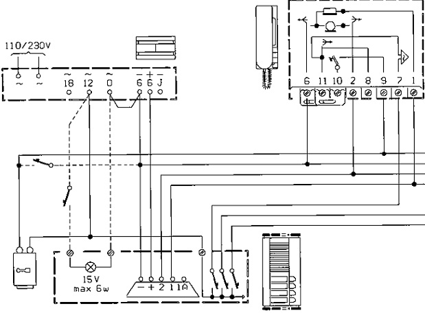

[3] Re: Schema vecchio citofono Urmet
Messaggioda Foto Utentesoltec » 25 ago 2013, 19:54
Manca il citofono interno comunque è per un sistema tradizionale 5 fili.Lo puoi scaricare anche dal sito urmet.

Messaggioda Foto Utentesoltec » 25 ago 2013, 20:02
per il citofono puoi prendere il 11?0/1 sulla scatola trovo lo schema.

[5] Re: Schema vecchio citofono Urmet
Messaggioda Foto Utentesoltec » 25 ago 2013, 20:46
questo lo schema.

[6] Re: Schema vecchio citofono Urmet
Messaggioda Foto UtenteElettrico91 » 27 ago 2013, 9:03
La cornetta (citofono) è quella nello schema postato da Soltec. In base a quello schema ho una domanda da fare. Siccome invece di 18, 12 e 0 alternato, sono presenti due morsetti dedicati ai 12V altern. E uno alla massa. Come si adatta lo schema di Soltec?
68 1 2 8
Messaggi: 242
Iscritto il: 22 apr 2013, 18:02
[7] Re: Schema vecchio citofono Urmet
Messaggioda Foto Utentesoltec » 27 ago 2013, 9:59
le alimentazioni sono +6 - 6 continua e 0-12 alternata, Devi semplicemente ponticellare il -6 con uno dei morsetti della 12 alternata. Unisci quindi i penultimi due morsetti dell'alimentatore.
