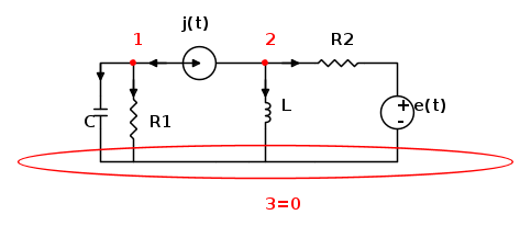

O_/ ragazzi,
Sto continuando con la stessa tipologia di esercizio per fare pratica.
Stavolta non ho i risultati, per cui non ho un confronto certo. In ogni caso ci proviamo ;-)
come il precedente, anche in questo caso devo calcolare la potenza complessa erogata dal generatore di corrente.
Premetto che la posizione dei nodi e delle intensità di corrente sono state scelti da me. Sempre con l'auspicio che siano corrette.
I valori del testo da utilizzare sono:
R_1= 100 \Omega
R_2= 50 \Omega
C= 200 \mu F
L=1,4 H
e(t)= 100 cos 100t V
j(t)=0.3cos100t A
Ho calcolato le impedenze:
Z_1=100
Z_2=50
Z_c=-50i
Z_l=1,4
E=100
J=0.3
Ho calcolato le LKC e impostato il sistema:
\left\{
\begin{aligned}
U1/Z_c + U1/R_1 =J \\
& U2/Z_l - (U_2-E)/Z_c =-J
\end{aligned}
\right.
Che ne dite? Grazie per l'occhiata che ci butterete :-)

[36] Re: Risoluzione circuito con metodo dei nodi
Messaggioda Foto UtenteRenzoDF » 27 ago 2013, 20:21
La seconda è comunque errata e lo è anche la prima se j(t), come mi sembra di capire, "spinge" verso destra.
... e pure ZL ;-)
[37] Re: Risoluzione circuito con metodo dei nodi
Messaggioda Foto Utentegotthard » 27 ago 2013, 20:51
Ciao di nuovo Foto UtenteLondoneye!! :D
Allora, innanzitutto, Z_l non è corretta, infatti risulta:
Z_l=j \omega L=\text{j}140
Mentre per quanto riguarda le due KLC, ti consiglio di scriverti due equazioni dove il membro a sinistra (di ciascuna) è costituito dalla somma tutte le correnti riferite a quel nodo, scegliendo un verso di convenzione (ad esempio consideri positive le correnti uscenti dal nodo, mentre quelle entranti le consideri negative); mentre il membro a destra lo poni uguale a 0.
Ad esempio:
\left\{
\begin{aligned}
U1/Z_c + U1/R_1 +J=0 \\
& U2/Z_l + (U_2-E)/Z_2 -J=0
\end{aligned}
\right.
A questo punto "sposti" nel membro a destra i termini noti, cioè le correnti dei generatori indipendenti di corrente:
\left\{
\begin{aligned}
U1/Z_c + U1/R_1 =-J \\
& U2/Z_l + (U_2-E)/Z_2 =J
\end{aligned}
\right.
In questo modo, non saltando neppure un "passaggino" dovresti andare incontro a meno errori :ok:

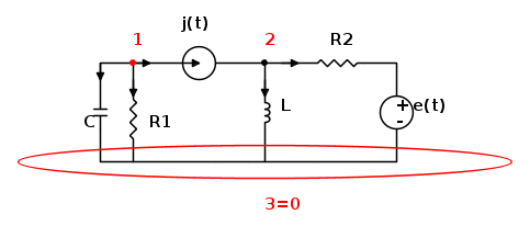

[38] Re: Risoluzione circuito con metodo dei nodi
Messaggioda Foto UtenteLondoneye » 27 ago 2013, 21:05
Grazie Foto UtenteRenzoDF e Foto Utentegotthard
Foto Utentegotthard in realtà avevo fatto come te e riscritto direttamente il sistema per brevità.
Nella seconda equazione ho sbagliato a scrivere l'impedenza, Zc anzichè Z2, ma il resto ha qualcosa di giusto? :D
Comunque appena finito tutto posterò l'intero svolgimento :-)

[39] Re: Risoluzione circuito con metodo dei nodi
Messaggioda Foto Utentegotthard » 27 ago 2013, 21:11
Londoneye ha scritto:Nella seconda equazione ho sbagliato a scrivere l'impedenza, Zc anzichè Z2, ma il resto ha qualcosa di giusto? :D
Bè, oltre a Zc avevi fatto anche altri sbagli, infatti li puoi vedere leggendo il sistema che ti ho postato.
In particolare i segni di J in entrambe le KLC, e il segno "-" davanti alla parentesi nella seconda KLC..

[40] Re: Risoluzione circuito con metodo dei nodi
Messaggioda Foto UtenteLondoneye » 28 ago 2013, 12:37
Buongiorno ragazzi O_/
riporto di seguito l'esercizio completo grazie anche ai vostri suggerimenti :ok:
Il testo:
I nodi li ho scelti io e ho considerato positive le correnti uscenti da essi.
I valori dati sono:
R_1= 100 \Omega
R_2= 50 \Omega
C= 200 \mu F
L=1,4 H
j(t)=0.3cos100t A
Ho calcolato le relative impedenze:
Z_1=100
Z_2=50
Z_c=-50i
Z_l=140i
E=100
J=0.3
Ho usato il metodo dei nodi per la risoluzione.
In primis ho scritto le LKC ai nodi:
nodo1 -> +i_c+i_1+J=0
nodo 2 -> -J+i_l+i_2=0
Creo il sistema considerando i nodi:
\left\{
\begin{aligned}
\end{aligned}
\right.
\left\{
\begin{aligned}
\end{aligned}
\right.
Sostituisco i valori numerici trovati:
\left\{
\begin{aligned}
U1/(-50i)+ U1/100 =-0.3 \\
& U2/(140i) + (U2-100)/50 =0.3
\end{aligned}
\right.
Per comodità inizio a calcolarmi prima U1 e poi U2 :
U1(1/(-50i)+1/100)=-0.3 faccio il mcm
U1(1/(-2+1/100)=-0.3
U1(-2/i+1)=-30
U1=-30/(2i+1)=(-6+12i)
Analogamente per U2:
U2(1/(140i)+1/50) -20 =0.3 faccio il mcm
U2(5+14/700)=0.3+20
U2(5/i+14)=14.210
U2=14.210/(-5i+14)=(0.9001+0.321i)
a questo punto mi calcolo la potenza complessa erogata dal generatore di corrente secondo la formula:
P_j=1/2V_jJ^*
siccome V_j= U1-U2=(-6.9001+11.679i)
P_j= 0.5(-6.9001+11.679i)(-0.3)= (1.035-1.7515i)
Siccome non ho i risultati, spero che sia tutto corretto ;-)
