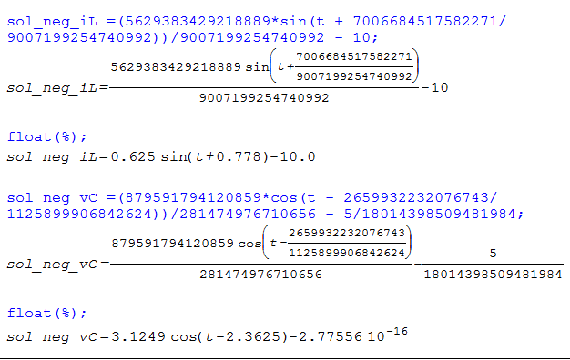

Fatto:
solnegvC =(879591794120859*\frac{cos(t - \frac{2659932232076743}{1125899906842624}))}{281474976710656} - \frac{5}{18014398509481984}
solnegiL =(5629383429218889*\frac{sin(t + \frac{7006684517582271}{9007199254740992}))}{9007199254740992} - 10

[33] Re: Serie di Fourier: problema termine A0 dell'uscita
Messaggioda Foto UtenteRenzoDF » 29 ago 2013, 16:11
... se non semplifichi ... non serve a nulla ! :D ... e non con più di 5 cifre significative
... faccio io

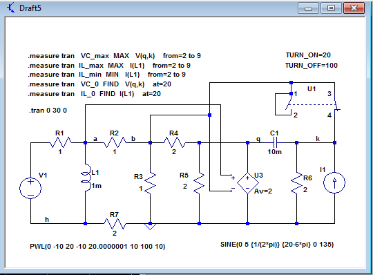

Ora che abbiamo le funzioni del tempo per t <0 , simuliamo in questa condizione tracciando la rete,
che in effetti è già impostata per commutare l'interruttore a t=20 secondi, tempo corrispondente a t=0 del problema, mentre l'intervallo da 0s a 20s corrisponde all'asse negativo dei tempi.
ottenendo, con l'uso di alcune direttive .measure i valori di controllo per vC e iL,
ottenibili con il solito CTRL-L
risultati che, confrontati con quelli ottenuti da Matlab
\begin{align}
  & {{i}_{L}}(t)\approx 0.625\sin (t+0.778)-10 \\
 & {{I}_{{{L}_{MAX}}}}\approx -10.625\,\text{A} \\
 & {{I}_{{{L}_{MIN}}}}\approx -9.375\,\text{A} \\
 & {{i}_{L}}(0)\approx -9.561\,\text{A} \\
\end{align}
\begin{align}
  & {{v}_{C}}(t)\approx 3.125\cos (t-2.362) \\
 & {{V}_{{{C}_{MAX}}}}\approx 3.125\,\,\text{V} \\
 & {{v}_{C}}(0)\approx -2.222\,\text{V} \\
\end{align}
sostanzialmente coincidono.
Ok quindi anche per il punto 2 (solo t<0) :ok:
