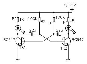

cech12 ha scritto:...usando un condensatore un transistor come faccio lampeggiare un led?
Come ti ha risposto, giustamente, Foto Utenteclaudiocedrone, con un solo transistor e un solo condensatore non riesci a far lampeggiare nessun led.
Per ottenere il lampeggio devi avere un circuito che oscilla ad onda quadra e per ottenere ciò occorre aggiungere altri componenti.
Ad esempio, con due transistor, due condensatori elettrolitici e qualche resistenza puoi costruire il seguente circuito:
Si tratta di un "multivibratore astabile a transistor ( BJT )", con il quale si può far lampeggiare uno o due led.
TR1, TR2 possono essere sostituiti da transistor equivalenti.
Con il circuito di cui sopra si ottiene circa un lampeggio al secondo.
Variando il valore delle due capacità si può variare il tempo del lampeggio.
