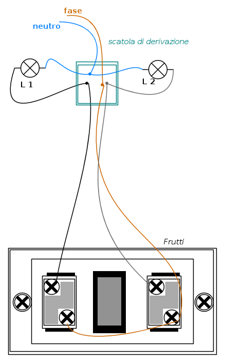

comunque scaramucce a parte, non sapevo di Fidocad, prima che mi venisse detto. Se per voi non è un problema, preferirei una spiegazione a parole, perché non so decifrare lo schema che gentilmente mi avete proposto.
Grazie!
PS: Rinominerò il mio disegno con il nome Collegamento bacchetta magica.png
Grazie!
Ci provo a decifrarlo...
Allora aggiungo un filo per collegare il neutro della lampadina con il neutro della stella.
Poi faccio partire un filo dal nuovo interruttore verso la fase della stella.
E per la corrente? Collego un filo dalla fase dell'interruttore preesistente verso la fase del nuovo?
Grazie per la pazienza!
Il neutro è in comune. Con la fase arrivi al primo interruttore, ponticelli il secondo e, dalle uscite, procedi con due conduttori separati alle due utenze.
E' più chiaro?
E' più chiaro?

Uhm sì... credo sia uguale a quello che ho detto (male) io prima.

Attualmente disponi di una scatola di comando, in cui si trova alloggiato il tuo interruttore che comanda il punto luce esterno.
In questa scatola, dovresti avere i seguenti conduttori:
1) Fase diretta proveniente dall' impianto che si attesta su un morsetto dell' interruttore
2) Neutro ed eventualmente conduttore di protezione (terra) passanti dentro la scatola.
3) Un conduttore collegato al secondo morsetto dell' interruttore che procede insieme al neutro (ed evantualmente alla terra) verso il punto luce esterno. Quest' ultima viene anche detta fase interrotta.
Quello che sommariamente dovresti fare e`:
1) Installare un nuovo interruttore unipolare da 10A della stessa serie civile
2) Fare un ponticello, tra la fase diretta presente sull' altro interruttore ed un morsetto del nuovo interruttore
3) Inserire uno spezzone di filo di sezione almeno pari ad 1,5 mm² tra la scatola in questione e il punto esterno che dovrai alimentare
4) Collegare il suddetto conduttore al morsetto rimasto libero del nuovo interruttore
5) Derivare dal neutro in arrivo al punto luce esterno un secondo neutro da portare al nuovo punto di alimentazione
6) Collegare eventuali masse al conduttore di protezione
Bada che anche seguendo queste operazioni, visto il tipo di installazione, deduco che siamo molto lontani dalla regola d'arte.
TUTTO OVVIAMENTE VA ESEGUITO IN ASSENZA DI TENSIONE, CON CONTATORE STACCATO.
