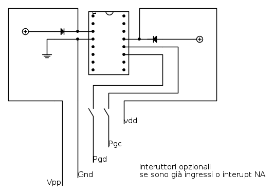

Salve ho un programmatore PIC k150, per programmare i PIC, oggi ho scoperto che è possibile programamre il PIC direttamente su piastra sperimentale. Entusiasta della cosa ho provato a fare il cavetto e seguito le voci sotto i piedini del programmatore collegandoli nella maniera giusta.
Il problema che se collego il PIC sulla basetta in modalita ICPS, e lo scolego il PIC dal circuito che sto realizzando, tutto funziono perfettamente. Se invece faccio il collegamaneto direttamente sul circuito, senza staccare nulla, non funziona niente. L'unico modo ho visto (e non so se corretto) e separere il piedino VDD del PIC con il circuito tramite un diodo, con anodo ricvolto verso il pin del PIC VDD .
A questo punto prima di bruciare tutto, mi domando se esite un configurazione hardware da seguire prima di programmare un PIC in modalita icps, e con un programmatore PIC k150. Ci vuole qualche altro elemento a parte il diodo da me inserito? Purtroppo ho acquistato il programmatore dalla Cina e non ho ricevuto manuali di configurazione in modalita icps, e non so come procedere .
Qualcuno sa aiutarmi esistono schemi standard da seguire se si quali ?? O ogni programamtore ha il suo
Collegamento icps con PIC k150

Ciao, forse hai le idee un po' confuse:
l' ICSP è un protocollo usato per programmare i PIC:
I: in
C: circuit
S: serial
P: programmer
quindi sì, è possibilissimo programmare direttamente in PIC nel circuito.
Bisogna però prestare attenzione a un paio di cose:
- La corrente totale assorbita dal circuito NON deve essere superiore a quella che può fornire il programmatore (PicKit2, PicKit3, ecc...)
- tutto ciò che è collegato ai piedini MCRL, PGD e PGC "interferisce" con la programmazione, e generalmente la rende impossibile.
- tutto quello che ti ho detto lo trovi su ogni datasheet di ogni PIC, in maniera più approfondita. Inoltre è generalmente indicato anche quali sono i tipi di carico che non interferiscono con la programmazione ICSP.
spero di essere stato utile!

ieri ho trovato queste line guida
Quindi in pratica per programare sul bread board, tramite ICPS basta:
1) Non collegare carichi o condesatori su Rb6 e Rb7, magari qui ci mettimao due ingressi come interupt facendoli lavorare come interuttori NA, cosi ci evitiamo qualsiasi problema.
Se pero queste line le vogliamo, come uscite, basta mettere due interuttori, tra il circuito e il conettore ICPS e chiudeli ogni volta che si programma il PIC , aprirli invece quando si testa il circuito
2)Per le line MCLR e Vdd basta un diodo, tra il programmatore e il circuito, diodo che puo essere evitato sulla linea vdd se la bread board è alimentata direttamente on board, ma in questo caso bisogna scollegare la vdd dal cavo icps

Ho provato a staccare l'alimentazione .. ma non funzionava ugualmente sia a circuito spento che a circuito acceso (forse perche nel mio circuito uso dei condesatori) .. Ora invece inserendo un semplice diodo sul vdd e sul reset (magari un diodo scotty, in modo da non aver cadute di tensione che per uno scotty è solo di 0,1 volt), io ho messo due diodi normali, ora funziona bene anche se alimento la piastra sperimentale, cioè a circuito acceso (naturalmete quando finisci di programamre il PIC si resetta in automatico
Il collegamente ICSP lo sto usando ora su un PIC
16f628 ma la configurazione risulta uguale anche su un 16f84
e devo dire che è assurdamente comodissimo
in pratica metti
Vpp --> pin di reset
PGD --> RB7
PGC --> RB6
Vdd ICSP --> Vdd PIC
questo è lo schemo funzionate che uso attualmente anche con circuito acceso
Bene, sono contento che hai risolto! Tuttavia vedo che su MCLR non stai usando la classica resistenza di pull-up da 5k o 10k. Forse il circuito ne risentiva, aveva problemi di reset, e aggiungendo il diodo ha funzionato perché ha comunque causato una caduta di tensione. Per curiosità, se vuoi, prova a sostituire il diodo su MCLR con la resistenza...
Il diodo su MCLR è un diodo di protezione. Per PIC come il 16F628 o 16F84, ma molti molti altri, la programmazione avviene fornendo 12V circa sul pin MCLR, se MCLR fosse connesso al resto del circuito direttamente o attraverso una semplice resistenza, temo potrebbero esserci seri problemi ai componenti del circuito, PIC compreso. Quel diodo impedisce ai 12V di propagarsi. Questo diodo è sempre necessario in ICSP.
Il diodo sull'alimentazione del PIC serve a non alimentare il circuito quando il programmatore alimenta il PIC: questo evita consumi eccessivi sulla tensione fornita dal programmatore e che il resto del circuito inizi a "lavorare" in uno stato indefinito essendo il PIC "bloccato". Questo diodo non è sempre necessario.

Grazie C1b8 per la spiegazione
, io li ho messi ma solo ora ho capito le loro funzioni
comunque nello schema i due interuttori possono essere anche elimintati se su Rb6 e Rb7 ci mettiamo due line di interupt di tipo NA. Su quelle linee in pratica non ci devono essere ne condesatori e ne carichi che possano
assorbire in qualche modo i segnali inviati dal programmatore.
* Ps io ho usato come dicevo due diodi normali (funge ugualmente), ma è preferibile due diodi scotty perche provocano una caduta di tensione solo di 0,1 volt e non di 0,7 volt, ma cosiderando che i PIC
generalmente lavorano dai 3 volt ai 5 volt siamo comunque nel range.
Ah il piedino numero 6° non cervelatevi di capire a cosa serve ... io non lo uso

aggiungo: se programmi il PIC nel circuito, alimentato già da una fonte esterna, puoi evitare di collegare il PIN ISCP_VDD, perché tanto l'importante è che il programmatore e il circuito abbiano massa comune.
