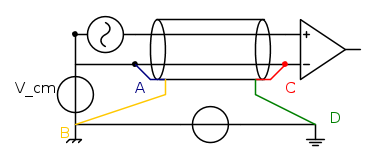

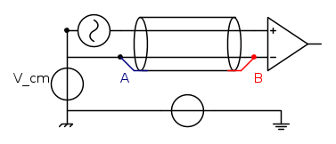

Messaggioda Foto Utenteasamarco » 22 set 2013, 13:20
In una linea di trasmissione come quella rappresentata mi viene detto che è preferibile la connessione dello schermo in A anzichè in B, per quale motivo?
Non sono rappresentati ma si stanno considerando anche gli accoppiamenti capacitivi tra cavi e schermo.
EDIT: ho un riferimento bibliografico a H. W. Ott, \Noise reduction techniques in electronic
systems, Wiley, 1988

[2] Re: Punto di connessione schermatura
Messaggioda Foto UtenteDirtyDeeds » 22 set 2013, 13:27
Sei sicuro che i generatori di disturbo siano connessi proprio così?
Comunque, con il collegamento in B, nel caso di disturbo accoppiato capacitivamente allo schermo, la corrente di disturbo si richiuderebbe attraverso il conduttore interno al cavo, generando così una tensione di disturbo.

[3] Re: Punto di connessione schermatura
Messaggioda Foto Utenteasamarco » 22 set 2013, 14:15
Ok credo di aver capito, lo schema l'ho copiato pari pari, cosa non ti convince?

[4] Re: Punto di connessione schermatura
Messaggioda Foto UtenteDirtyDeeds » 22 set 2013, 14:26
asamarco ha scritto: lo schema l'ho copiato pari pari, cosa non ti convince?
Forse ho solo interpretato in modo differente i simboli: mi dici a che pagina dell'Ott si trova la figura?

[5] Re: Punto di connessione schermatura
Messaggioda Foto Utenteasamarco » 22 set 2013, 14:37
Non ne ho la più pallida idea, io ho solo l'immagine e il riferimento, l'originale in realtà considera altri 2 possibili connessioni di cui però mi era chiaro lo svantaggio, e più o meno è così

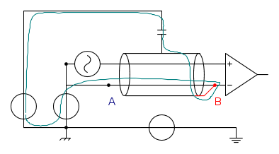

[6] Re: Punto di connessione schermatura
Messaggioda Foto UtenteDirtyDeeds » 22 set 2013, 15:15
asamarco ha scritto:Non ne ho la più pallida idea
Non ha importanza. Comunque, considera la situazione qui sotto, dove c'è una tensione di disturbo che si accoppia capacitivamente con lo schermo:
In verdolino ho indicato il percorso della corrente: poiché il conduttore ha una resistenza non nulla, si genera una tensione di disturbo all'ingresso dell'amplificatore.

[7] Re: Punto di connessione schermatura
Messaggioda Foto Utenteasamarco » 22 set 2013, 15:28
Ok, allora avevo capito bene la tua prima risposta, l'origine della mia confusione era il non considerare la caduta sulla resistenza intrinseca della linea tra A e B :oops:
