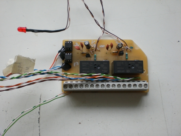

Tornando al motivo vero di questo post, Vi allego la foto del prototipo del circuito, nato a seguito di -tutti i Vostri consigli-
Un saluto a tutti Voi

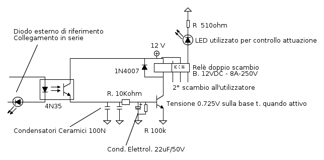

di seguito lo schema, il tutto è stato realizzato con i componenti che avevo in casa, sicuramente potrebbero esserci degli affinamenti possibili...
Appena mi sarà possibile proverò ad utilizzare anche i fotoresistori...
ciao O_/

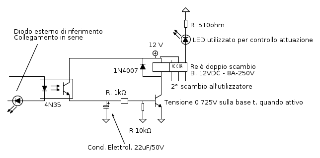

Avevi detto che se, senza spostare la R da 100kΩ, metti il condensatore elettrolitico al posto dei due ceramici il circuito dovrebbe funzionare. Avevi detto che non funziona?
Quanta corrente assorbe il rele` sull'avvolgimento? Oppure quanto e` la resistenza dell'avvolgimento del rele`?
Quanta corrente passa nei due led in serie?

Ok penso che alla fine ho capito. ..il circuito che in prima analisi sembra a catena aperta non lo è, perché l'uscita reagisce sull'ingresso richiamando corrente. La vibrazione è scorrelata dal segnale di ingresso, èproprio uun'oscillazione dovuta al fatto che la maglia di ingresso si porta in prossimità dellos scatto deltransistor ma poi non ha abbastanza corrente per riuscire a salire. I due ceramici in ingresso allora danno semiplicemente all'elettrolitico quel margine che gli serve in partenza per far scattare il relay...poi una volta scattato l'assorbimento cala e quindi tutto funziona.
Ora come soluzione è piuttosto bruttina, perché ora va ma magari con temperature diverse o se ti tocca cambiare transistor poi smette di funzionare. Ora non sono a casa quini non posso controllare i datasheet del fotoaccoppiatore, ma...se tu va di fare una prova rapida, cambia la R in serie all'elettrolitico con una di 1k...a occhio dovrebbe andare anche senza i ceramici. comunque...rispondi alle domande di isidoroche sono fondamentali per capire con certezza.

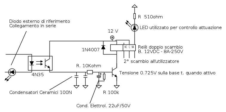

Le prove precedenti erano quelle che : sia con, che senza resistenza in parallelo sull'elettrolitico posto dopo la resistenza e sulla base del transistor, funzionava solo se presenti i due ceramici prima della resistenza ( come da schema).
Anche provando a sostituire la resistenza da 10k con quella da 1k il problema resta.
Ultima prova fatta e che sembra funzioni (ditemi Voi se esiste una qualche "controindicazione")
è stata quella di posizionare l'elettrolitico - prima della resistenza da 10k- in sostituzione dei ceramici ( sia con che senza la resistenza in parallelo) come avevi accennato nel post.
In questo caso però ho un ritardo nello spegnimento del relè (transistor) di circa 500ms (sia con che senza resistenza in parallelo) - Credo dovuto al valore del condensatore con un tempo di scarica maggiore.
Ho allora provato a sostituirlo con un poliestere da 1uF 40VAC e la cosa funziona con la giusta velocità di risposta.
Potrebbe essere la soluzione del problema ?!
Ciao e grazie O_/

Messaggioda Foto UtenteIsidoroKZ » 28 set 2013, 13:27
Probabilmente il rele` e` alimentato con una corrente pulsante e questo si ripercuote anche sull'uscita. I condensatori sull'emettitore del fototransistor fanno, come era gia` stato detto, un rivelatore di picco che mantiene la tensione alta anche quando il led e` spento.
Mettendo il condensatore da 22uF sull'emettitore hai una riserva maggiore di energia, che con la resistenza da 10kohm da` una costante di tempo che allunga il tempo di distacco. Se con un condensatore da 1uF va bene, lascia quello!

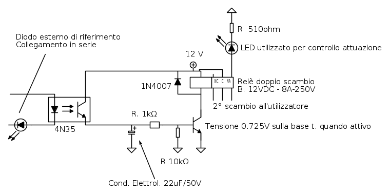

Prova, se vuoi, questa configurazione e vedi se va.
Misura la tensione sul condensatore da 22uF quando i led sono accesi. Il vantaggio di usare una resistenza da 1kohm e` che c'e` piu` corrente di base e il transistore satura meglio.
Mettere dei grossi condensatori direttamente sulla base dei transistori potrebbe non essere una buona idea, perche' la corrente di colletore del transistor dipende in modo esponenziale dalla tensione di base: basta che la tensione sul condensatore scenda di 60mV che la corrente di collettore viene divisa per 10.

obiuan ha scritto:Ok penso che alla fine ho capito. ..il circuito che in prima analisi sembra a catena aperta non lo è, perché l'uscita reagisce sull'ingresso richiamando corrente. La vibrazione è scorrelata dal segnale di ingresso, èproprio uun'oscillazione dovuta al fatto che la maglia di ingresso ...
Mmmm...il tuo ragionamento non mi quadra, devi poi considerare che, come ha detto Foto Utentepaspar all'inizio, se si illumina il fototransistor con altra luce non proveniente dal led del microonde, il relè commuta senza vibrare.
Per me invece l'unica spiegazione che si può dare al fatto apparentemente strano che togliendo i due ceramici da 100nF il circuito smetta di funzionare, è che il led del microonde venga acceso con degli impulsi molto stretti rispetto al periodo.
Se questo è vero allora, con i ceramici scollegati, le brevi chiusure del fototransistor produrrebbero degli stretti impulsi di tensione e quindi una corrente media verso valle (ben filtrata dal passa-basso 10k-22uF) insufficiente a far accendere il transistor. Con i ceramici presenti invece le strette chiusure del fototransistor li caricherebbero completamente e rimarrebbero carichi tra un impulso e l'altro fornendo a valle una corrente media molto più alta.
