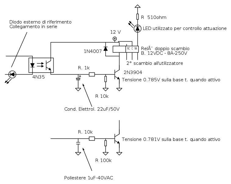

paspar ha scritto:Il problema nasce, da quanto mi sembra di capire, dal led di questa apparecchiatura che anzichè avere una luce con un a certa intensità, invece "vibra" .
Ecco perché ti ho chiesto quale [b]caratteristiche abbia la sorgente di comando dell'ingresso del BJT,non quella di alimentazione del Rele'.
stefanob70 ha scritto:La vibrazione che intendi tu,viene (interpretata tecnicamente parlando),dal fotoaccoppiatore,come un segnale intermittente,e quindi quando tale segnale,raggiunge la Base del BJT si comporta come un circuito Bistabile,con la conseguenza di far vibrare il rele'.
il problema e' la sorgente.
Vorrei Autocitarmi la risposta [14] che chiaramente potrebbe aver portato l'interlocutore ad una errata interpretazione di quello che volevo intendere.
Ho deciso di pubblicare un video con il montaggio del fotoaccoppiatore senza fotodiodo,poiche' ho simulato tramite generatore di segnale ad onda quadra l'intermittenza del led che l'interlocutore la vede come una vibrazione:
Quando intendevo dire sorgente di comando,mi riferivo al diodo led trasmettitore del forno a micronde,che pensando di essere pilotato in PWM,poteva risultare il segnale in uscita al fotodiodo e alla base del transistor non sufficiente per essere polarizzato e quindi comandato in on/off velocemente:

Messaggioda Foto Utentepaspar » 28 set 2013, 16:38
Ciao Isidoro,
ho provato lo schema che mi hai indicato e funziona .
Se però lasciando le restistenze da 1k e 10k , sostituisco il condensatore con il poliestere, ho di nuovo la vibrazione.
Se invece al condensatore polietere accoppio le resistenze da 10k e 100k questo funziona bene.
Il valore delle tensioni sulla base del transistor ora sono di 0,785 V. nel primo caso e 0.781 nel secondo.
A Tuo/Vostro giudizio quale pensate sia lo schema che possa garantirmi il miglior funzionamento anche nel lungo periodo ?!
IsidoroKZ ha scritto:Mettere dei grossi condensatori direttamente sulla base dei transistori potrebbe non essere una buona idea, perche' la corrente di colletore del transistor dipende in modo esponenziale dalla tensione di base: basta che la tensione sul condensatore scenda di 60mV che la corrente di collettore viene divisa per 10.
..hai risposto anche ad un altro mio dubbio... infatti nelle prove che avevo fatto vedevo che la differenza di tensione che esisteva tra i dui stati era piccola ( circa 0.725V. attivo e circa 0.690V. disattivo) avevo infatti provato a scaldare il circuito con una pistola termica per vedere se vi erano dei problemi... ma il dubbio rimaneva... un altro Grazie :D
PS. E disarmante ed affascinante allo stesso tempo come quello che consideravo un "semplice" circuito, in effetti nasconda un insieme di problematiche che sono stato felice siano venute fuori dai Vostri commenti (e che probabilmente sono sola la punta dell'iceberg) ... credo che avrò ancora molto bisogno di Voi...
Saluti a tutti O_/

Messaggioda Foto UtenteIsidoroKZ » 28 set 2013, 16:50
La ragione per cui con 22uF e 1kohm+10kohm funziona, come pure con 1uF e 10kohm+100kohm va, mentre invece con 1uF e 1kohm+10kohm vibra, e` che il led e` acceso a impulsi, e questi impulsi passano sul fototransistor.
Quando metti 22uF e 10kohm hai un circuito con una costante di tempo di 220ms, cioe` ci mette parecchio tempo ad accorgersi delle variazioni: gli impulsi della luce non passano, MA il circuito diventa anche lento a spegnersi, come avevi notato.
Quando invece metti 22uF e 1 kohm la costante di tempo diventa di 22ms, ancora abbastanza lunga per non far passare gli impulsi, ma dovrebbe avere accorciato il ritardo di spegnimento.
Hai misurato la tensione sul condensatore in queste condizioni?
Infine quando metti 1uF e 1kohm la costante di tempo e` di 1ms e questa e` troppo breve e reagisce agli impulsi che arrivano dal fototransistor.
Le prime due soluzioni funzionano, ma preferisco la seconda (22uF + 1kohm) perche' credo che la corrente di base del transistore sia maggiore, e quindi il transistore si accenda meglio. Per verificare questa ipotesi, misura la tensione sul condensatore da 22uF.

Messaggioda Foto Utentepaspar » 28 set 2013, 16:59
stefanob70 ha scritto:... che chiaramente potrebbe aver portato l'interlocutore ad una errata interpretazione di quello che volevo intendere...
...Quando intendevo dire sorgente di comando,mi riferivo al diodo led trasmettitore del forno a micronde,che pensando di essere pilotato in PWM,poteva risultare il segnale in uscita al fotodiodo e alla base del transistor non sufficiente per essere polarizzato e quindi comandato in on/off velocemente:
Ciao Stefano,
...avevo capito quello che mi avevi detto, infatti dalle prove che avevo fatto ( prendendo il segnale LED dal microonde o invece da un LED alimentato dalla stessa alimentazione del circuito avevo i due comportamenti ben differenti - 1 non funzionava il 2 invece era Ok...
Purtroppo il mio problema è che non avendo un oscilloscopio (e la relativa esperienza in materia) non potevo dirti molto di più sul circuito del microonde. Da quel poco che posso capire o intuire credo che tu abbia ragione sul probabile pilotaggio in PWM , che se non interpreto male è lo stesso concetto alla base di quanto esposto anche da BrunoValente.
Comunque come dicevo prima Vi ringrazio tutti per avermi aiutato ad arrivare alla soluzione del mio problema.
Ancora Grazie O_/

Messaggioda Foto Utentepaspar » 28 set 2013, 17:11
...avevo capito male pensavo alle tensioni sulla base del transistor, come riportate nello schema...
direttamente sul condendasore da 22uF , con resistenza da 1k, ci sono 1.8V
...vado con questa configurazione...?!

Messaggioda Foto UtenteIsidoroKZ » 28 set 2013, 17:20
Si`, direi che sia la soluzione migliore. Probabilmente con 22uF e 10kohm, a parte la lentezza a spegnersi, anche avendo sul condensatore 6V o piu`, avresti comunque meno corrente in base.
Il problema di quel circuito e` che il led e` pilotato a impulsi, e senza sapere come sono fatti diventa difficile fare dei circuiti.

Messaggioda Foto Utentepaspar » 28 set 2013, 17:37
Perfetto,
ho provato a misurare per curiosità la tensione sul condensatore e ci sono 10V. , mentre sulla base del transistor ci sono 0,786V , oltre alla lentezza nello spegnersi che non andrebbe bene nel mio utilizzo.
...ho visto la luce... :D
Ciao ragazzi grazie ancora di tutto.
