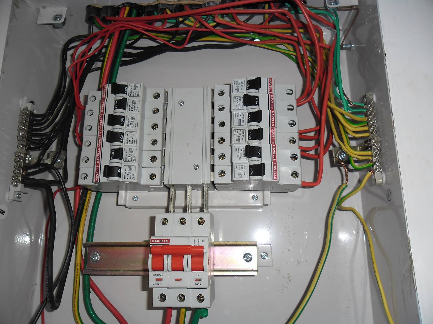

[487] Re: Impianto di terra in terreno roccioso.
Messaggioda Foto Utenteandreagel » 30 set 2013, 16:56
Ragazzi guardate che Quadro elettroco c'è in una abitazione di recentissima costruzione a Zanzibar.

[488] Re: Impianto di terra in terreno roccioso.
Messaggioda Foto Utenteattilio » 30 set 2013, 18:41
Mah, c' e` un non so che di jamaicano in quel quadro, o forse in colui il quale l'ha cablato :mrgreen:
Da dove iniziare?
Chissa` cosa c' e` a monte del sezionatore da 100 A :cry:
I conduttori di fase, che mi sembrano da 6 mm² sono di colori coerenti alle nostre norme: rosso, giallo/verde e verde, quest'ultimo presenta evidenti sintomi di scioglimento dell'isolante.
Neutro tutto nero... vabbe`
Conduttore di protezione attorcigliato e avvitato a regola d'arte.
Cordine da 1,5 mm² e 2,5 mm² protette da MT da 40 A... bene!
Barrette di cablaggio IP 00...
...non so cosa voglia dire la marca HAVELLS, ma questi devono avere il loro santi in HAVEN per proteggersi dai pericoli della corrente elettrica :?

[489] Re: Impianto di terra in terreno roccioso.
Messaggioda Foto Utentemesagne » 1 ott 2013, 21:12
Da notare anche a valle dell mt(?) il cavo gialloverde usato come conduttore attivo.

[490] Re: Impianto di terra in terreno roccioso.
Messaggioda Foto Utenteattilio » 1 ott 2013, 21:59
Foto Utentemesagne ha scritto:Da notare anche a valle dell mt(?) il cavo gialloverde usato come conduttore attivo.
Come scrivevo prima, se ti riferisci al tripolare, quello mi sembra un sezionatore, e sempre da quello che vedo, siamo a monte e non a valle (ingresso da sotto) ed uscita con le sbarrette IP 00 verso i magnetotermici 1P (con neutri diretti, non sezionati).
Comunque quel g/v come conduttore di fase e` tra le cose che mi scandalizzano meno! :oops:
