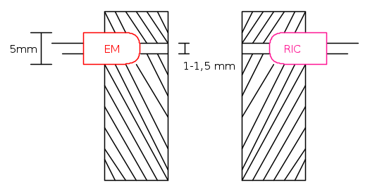

stavo pensando ad una semplice barriera IR , come disse marco 438 l'oggetto dovrebbe essere gigantesco per fermare il passaggio dei raggi ir ma se io schermo il led emettitore lasciando un buchino piccolo per far passare i raggi ir in questo modo anche un piccolo oggetto triggera il circuito

[119] Re: Contatore con led infrarosso e ricevitore
Messaggioda Foto Utentemarco438 » 3 ott 2013, 11:06
Quello che avevi trovato poteva andare bene; ti conviene ricercarlo sul web, non dovrebbe essere impossibile trovare qualche altro venditore..
Con il sistema che ti avevo suggerito, dovresti fare delle prove.
