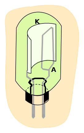

Messaggioda Foto Utentemir » 9 ott 2013, 13:16
visto che ti piacciono, ti omaggio di questa cellula fotoelettrica ... :mrgreen:
di nuovo Grazie.
