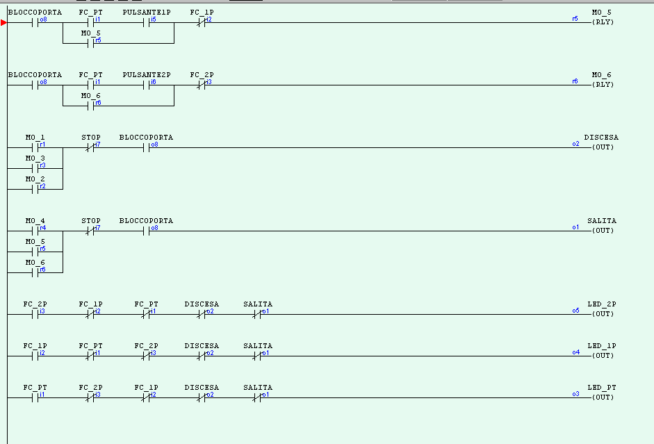

[47] Re: Simulare PLC
Per poter esaminare il programma è opportuno che me lo spedisca
via e-mail al mio indirizzo (lo trovi nel mio sito, vedi profilo).
Anche se si sa come dovrebbe funzionare un ascensore, servirebbe
una descrizione del funzionamento che tu hai previsto (con l'indicazione
in chiaro di ingressi, uscite e relè utilizzati).
p.f. vista la brevità del file. prego non zipparlo.
