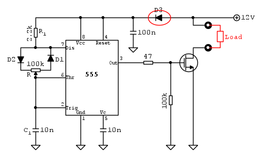

spud ha scritto: L'unico mio dubbio è se si possa pilotare direttamente il gate del mosfet con l'integrato, mi verrebbe da pensare che per frequenze dell'ordine del kHz o poco inferiori non insorgano problemi però il dubbio mi rimane.
Si Foto Utentespud, un circuito simile è ottimo...
Però, a me, personalmente, quella soluzione non piace per queste applicazioni, anche se è curiosa. Preferisco pilotare il MOSFET con il driver di uscita che è disponibile nell'integrato, pagando con il fatto di non arrivare a 0 con il duty cycle (che poi, al 0 o all'1 di duty cycle non ci si arriva comunque...).
Ecco lo schema.
Per esperienza di osservazioni, il diodo D_3 lo metterei per protezione del 555 nel caso in cui non si usi un cablaggio dei cavi con connettore accendisigari maschio. Capita infatti spesso di confondere al buio i colori e attaccare i fili al contrario... Se invece si usa il connettore ad accendisigari allora si può omettere.
In partica, Foto Utenteggkids, detta ancora in soldoni, il circuito è fatto in modo da caricare il condensatore C_1 fino a circa 2/3 dell'alimentazione tenendo l'uscita a livello alto (un po' meno del valore dell'alimentazione). Una volta giunto a questo valore, il circuito porta l'uscita a livello basso e comincia a scaricare la capacità fino a quando raggiunge circa 1/3 dell'alimentazione. Qui si riporta l'uscita a livello alto e ricomincia il gioco. A seconda di come dimensioni le resistenze usate per la carica, qui indicate R e R_1, puoi impostare frequenza e duty cycle.
Per giocare un po' e dimensionare il circuito, se non ho sbagliato i conti, queste sono le relazioni che descrivono periodo e duty cycle:
t=(R_1+R)C_1 \ln{\frac{2V_{CC}-3V_D}{V_{CC}-3V_D}}
\delta=\frac{R_1+\alpha R}{R_1+R}
dove con \alpha viene indicata la posizione del potenziometro: con riferimento allo schema, 1 è tutto a destra e 0 è tutto a sinistra. Assumi inoltre V_D a 0,6-0,7 V.
Come si osserva dalla formula, il minimo duty cycle teorico è dato dalla relazione
\delta_{min}=\frac{R_1}{R_1+R}
mentre il massimo teorico è 1. Ho dimensionato il circuito per avere una frequenza dalle parti del kHz e il duty cycle minimo poco più di 0.02, valori che credo siano più che accettabili per la nostra applicazione.

questa soluzione mi piace parecchio! Vorrei però usare un potenziometro come suggerito nell'altro schema in modo da regolare il duty cycle...è possibile? Mi aiutate e calcolare i valori che il tipo di potenziometro da usare?

ggkids ha scritto:Vorrei però usare un potenziometro come suggerito nell'altro schema in modo da regolare il duty cycle...è possibile?
Nel mio post [21], c'è già il potenziometro. E' quello contrasegnato con il simbolo R... e nella formuletta scritta sotto, il parametro \alpha tiene proprio conto della posizione del potenziometro. Che esperienza hai in lettura di schemi elettronici?
ggkids ha scritto:Mi aiutate e calcolare i valori che il tipo di potenziometro da usare?
I valori nello schema dovrebbero essere corretti, anche se non ho provato il circuito. Il potenziometro è segnato da 100kohm e devi prenderlo a variazione lineare. Vi sono però alcuni punti da sistemare: hai intenzione di utilizzare un connettore tipo accendisigari per connetterti al powertank? In tal caso opterei per alcune modifiche sul circuito del post [21]... Manca anche da inserire il fusibile.
