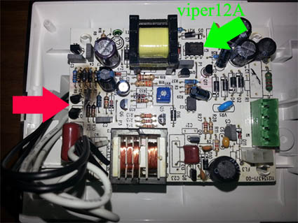

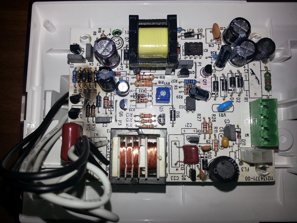

Salve a tutti possiedo una lampada di emergenza che non funziona piu.

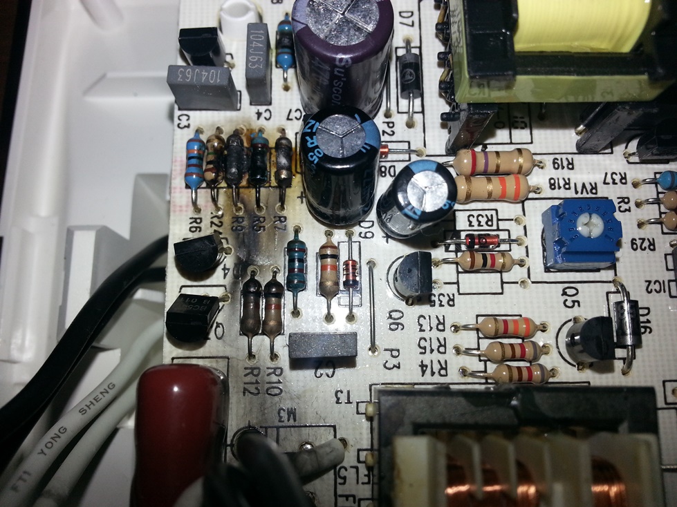

Ho aperto la lampada e ho notato che contiene alcune resistenze bruciate/carbonizzate.
Oltre a cercare di capire a cosa sia dovuto questo danno, vorrei cercar di capire di che valori erano questi componenti per poterli sostituire.
I valori sopra non sono piu leggibilie così come la misura con un multimetro..
allego qualche foto

A mio parere, l'unica possibilità per comprendere a cosa servono quelle resistenze ed il loro valore, è quella di riuscire ad avere uno schema elettrico di quel circuito.
Se tale schema non è in tuo possesso,si può tentare di cercarlo in internet, per fare ciò dovresti conoscere, quindi postare, marca e modello della lampada e del relativo alimentatore.

La freccia verde indica un integrato particolare un Viper12A un PWM con mosfet incorporato
la freccia rossa indica la parte commutativa da rete a batteria elettronico tra i due BJT di solito bcxx.
Controlla con un tester se ancora funzionano,ma credo di no.

Il primo passo per eseguire un "reverse engineering" è quello di ricavare lo schema elettrico, partendo dal circuito montato.
Penso che questa operazione sia fattibile, in quanto dalle foto si vede che è un PCB monofaccia, quindi un po' più semplice rispetto ad un multifaccia.
Naturalmente come dice, giustamente Foto Utentestefanob70, dipende
stefanob70 ha scritto:...l'operatore.....quanto tempo e' disposto a spenderci sopra...
perché è una operazione che richiede un po' di tempo e molta attenzione.
Quando si è riusciti a ricavare lo schema elettrico, il secondo passo è quello, come dice Foto UtenteFedericoSibona, di
FedericoSibona ha scritto:...risalire a come è stato realizzato/progettato...
che non è una operazione molto semplice, considerando anche il fatto che occorre ricavare il valore di quattro resistenze bruciate.
