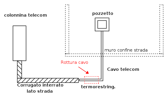

Problema risolto,comunque grazie a tutti per i consigli,Foto Utenterosino Foto Utentemir Foto UtenteLuky
stranamente mi ero posto questa domanda:
come avesse fatto il tecnico Telecom a capire che il cavo "era interrotto" tra la colonnina ed il primo pozzetto
a distanza di 25 metri,senza trall'altro aver misurato in nessun modo il punto intermedio? #-o
Quando abbiamo scavato per tirar fuori i corrugati Telecom abbiamo fatto una scoperta che ci ha lasciato
alquanto perplessi:
Il cavo era giuntato,e incamiciato con del termorestringente.
Ma non solo, in quel punto di giunzione il cavo ha ceduto,non chiedetemi il perché,provocando dei falsi contatti in tutta la linea.
Ecco che la mia domanda ha trovato risposta:
Lo sapevano bene allora che il cavo era da cambiare dalla colonnina al pozzetto,e probabilmente sono stati gli autori di questa farsa.

Da quel che ne so si può capire se un cavo è interrotto e/o cortocircuitato con le onde riflesse con una precisione di qualche centimetro. Un test di questo genere si può fare con un Golden Modem. tale funzione si chiama TDR. ;-)
Specifico che basterebbero un generatore di impulsi, un oscilloscopio e una calcolatrice o pezzo di carta per effettuare questo tipo di test. :)

Foto UtenteAstroliteG mi fido di quello che dici,ma il cavo non era completamente interrotto,essendo giuntato in quel punto la connessione tra i due doppini era quasi del tutto staccata.
e trall'altro se fosse come dici tu,il tratto dell'interruzione dal pozzetto passano 25 metri,non so se mi spiego...mettici pure la toppa del termorestr. che e' cosa loro....tiriamo le somme.. ;-)

Però non essendo completamente integro si è verificato un cambio di impedenza e quindi una differente propagazione delle onde. Basta il minimo disadattamento per riuscire a rilevare un guasto con precisione con le apparecchiature fornite ai tecnici telecom.

Si ho capito,trall'altro sono equipaggiato con gli strumenti di misura.
Quello che ho voluto sottolineare,e' che hanno fatto i vaghi pur sapendo che il cavo originale al momento della posa era stato danneggiato,e poi riconnesso(pure male)interrando il tutto.

Se così fosse Telecom negnerebbe, ma se per caso fosse stata colpa di qualcun altro che facendo dei lavori ha danneggiato il cavo e poi ha cercato di rimediare in silenzio?
