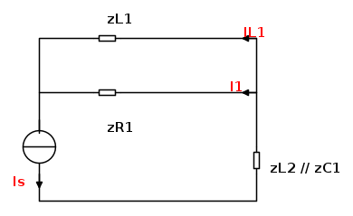

Buongiorno, una domanda: ho questo circuito
e devo trovare la potenza attiva dissipata su R1. Seguendo lo svolgimento proposto, si applica il principio di sovrapposizione e nel caso in cui lascio attivo solo Vs1(t), lo schema è questo:
Il dubbio che ho è: perché \[\dot{z_L_2}\] e \[\dot{z_C_1}\] non sono in parallelo?

[2] Re: dubbio su impedenze
Messaggioda Foto Utentelillo » 29 ott 2013, 11:11
perché sottoposti alla stessa tensione.

[3] Re: dubbio su impedenze
Messaggioda Foto Utenteandres90 » 29 ott 2013, 11:29
appunto, ma nel calcolo della corrente per R1, non vengono considerate quelle due impedenze ma solo la serie tra R1 ed L1 :shock:

[4] Re: dubbio su impedenze
Messaggioda Foto Utentelillo » 29 ott 2013, 11:37
non c'è da stupirsi, in quanto non sono interessati da alcun passaggio di corrente, quando è attivo solo V_{s1}

[5] Re: dubbio su impedenze
Messaggioda Foto Utenteandres90 » 29 ott 2013, 11:40
è questo che non capisco, perché lì non passi corrente ||O

[6] Re: dubbio su impedenze
Messaggioda Foto Utentelillo » 29 ott 2013, 11:51
possiamo vederla in diversi modi:
proviamo con uno semplice semplice:
risolviamo quel parallelo apparentemente inutile, e ridisegnamo il circuito:
la corrente I può attraversare Z2, essendo questo connesso al resto del circuito attraverso solo uno dei suoi morsetti?
o ancora: c'è un percorso chiuso, ovvero una maglia, che comprenda Z2?

[7] Re: dubbio su impedenze
Messaggioda Foto Utenteandres90 » 29 ott 2013, 11:54
che cavolata #-o grazie mille, Foto Utentelillo!

[8] Re: dubbio su impedenze
Messaggioda Foto Utenteandres90 » 29 ott 2013, 11:57
sai che cosa mi portava fuori strada? risolvevo il parallelo e mettevo l'impedenza equivalente "in orizzontale" e questo mi portava ad avere un circuito chiuso ||O

[9] Re: dubbio su impedenze
Messaggioda Foto Utenteandres90 » 29 ott 2013, 13:26
Purtroppo i dubbi su quell'esercizio ce ne sono ancora:
1)
perché l'ultimo termine è da prendere col segno meno?
2) se lascio acceso solo il generatore di corrente, il circuito è:
io ho calcolato la \[\bar{I_{1}}\] scrivendo:
\[\bar{I_{s}} = \bar{I_{1}} + \bar{I_{L1}}\]
\dot{z_{L_1}} \bar{I_{L1}} = \dot{z_{R_1}} \bar{I_{1}}
ed ottengo come risultato un numero complesso il cui argomento coincide col risultato del testo, il modulo no. Ci sono errori nei calcoli o è proprio sbagliata questa risoluzione?

[10] Re: dubbio su impedenze
Messaggioda Foto Utenteandres90 » 29 ott 2013, 14:15
sulla prima domanda, penso di aver capito: mentre negli altri due casi viene considerato il morsetto di sinistra dell'impedenza corrispondente a R1 negativo e l'altro positivo, nel caso in cui c'è solo il generatore di corrente le polarità ai capi di R1 sono opposte. Confermate che è questa la spiegazione?
Resta aperta la domanda 2).
