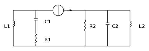

altro dubbio: ho questo circuito
e devo calcolare la corrente per C1 e C2. immaginando di aver sostituito le rispettive impedenze, perché nella formula del partitore di corrente nel primo caso si considera, oltre all'ammettenza della serie C1-R1, quella di L1? cioè, non c'è solo L1 in parallelo con la serie C1-R1.
Analogamente, nella formula del partitore per trovare la corrente per C2, oltre all'ammettenza per C2 a denominatore si sommano le ammettenze di R2 ed L2.

[16] Re: dubbio su impedenze
Messaggioda Foto Utentelillo » 29 ott 2013, 20:17
innanzitutto prova a leggere questo, magari chiarisci i tuoi dubbi.
devi perdonarmi ma non capisco le tue perplessità:

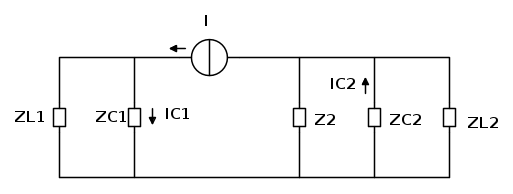

ipotizzando che tu abbia il seguente circuito:
dove mi sono inventato il verso del GIC, ma poco cambia.
se devo trovare la corrente che scorre in ZC1, e quindi in C1, basta applicare la classica formula:
I_{C1}=I\frac{Z_{L1}}{Z_{L1}+Z_{C1}}
mentre dall'altra parte, dobbiamo far la partizione tra tre impedenze, e quindi affidarci, ad esempio alla formula generale:
I_{C2}=I\frac{Y_{C2}}{Y_{C2}+Y_2+Y_{L2}}

[17] Re: dubbio su impedenze
Messaggioda Foto Utenteandres90 » 29 ott 2013, 20:29
mi chiedevo: nel momento in cui devo trovare la I_C_1 nel tuo esempio, non devo tener conto di tutte le altre impedenze con cui C_1 è in parallelo, oltre a z_L_1?

[18] Re: dubbio su impedenze
Messaggioda Foto Utentelillo » 29 ott 2013, 20:55
e oltre a ZL1, quali sarebbero le altre impedenze in parallelo a ZC1 :?:

[19] Re: dubbio su impedenze
Messaggioda Foto Utenteandres90 » 29 ott 2013, 20:56
pensavo le altre restanti nel circuito ||O

[20] Re: dubbio su impedenze
Messaggioda Foto Utentelillo » 29 ott 2013, 21:00
in###
ma noooo :twisted:
una ripassatina ai vari collegamenti tra bipoli non fa mai male :ok:
