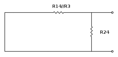

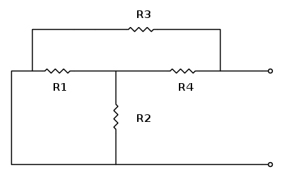

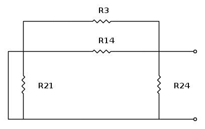

Buonasera, mi direste se ho individuato correttamente la resistenza equivalente di questa rete?
Risolvo il triangolo nella stella equivalente:
è corretto? vi ringrazio.

andres90 ha scritto:Risolvo il triangolo nella stella equivalente:
poi però fai il contrario :D
comunque si, sembra esatto.

Non c'è bisogno di nessuna trasformazione stella-triangolo.

pardon, intendevo la stella nel triangolo :mrgreen: Foto UtenteRenzoDF quindi è sbagliato?

non hai sbagliato, ma potevi evitare la trasformazione:
R_{\text{eq}}=R_3||[(R_1||R_2)+R_4]

:-) Piccolo appunto sul disegno in fidocadj; se le linee che si incrociano si collegano nell'incrocio bisogna mettere il "punto di connessione", altrimenti si intendono non collegate ;-) O_/
