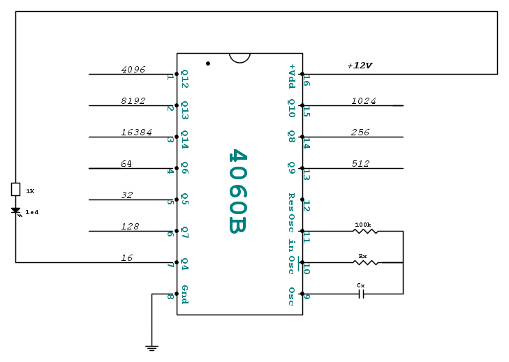

un primo schema (da arredare e completare delleparti mancanti) Fidocad, seguendo i consigli di GuidoB
Ho aggiunto un diodo dull'uscita conteggio 16,
in modo da poter impostare un tempo "base"
oltre a verificarne il corretto funzionamento,
dato che il led lampeggerà per tutta la durata
del conteggio.
Rx e Cx servono per il calcolo del Clock
e sencondo la formula dal datasheet
(per Vcc =10V ) Tclock = 2,2 Cx Rx

Non collegare un LED direttamente sull'uscita di un CMOS 40XX, l'integrato non eroga corrente sufficiente per accenderlo (o al massimo lo accende molto debolmente). Devi amplificare la corrente con un transistor.

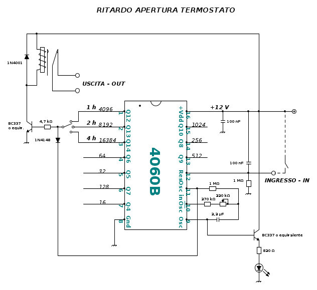

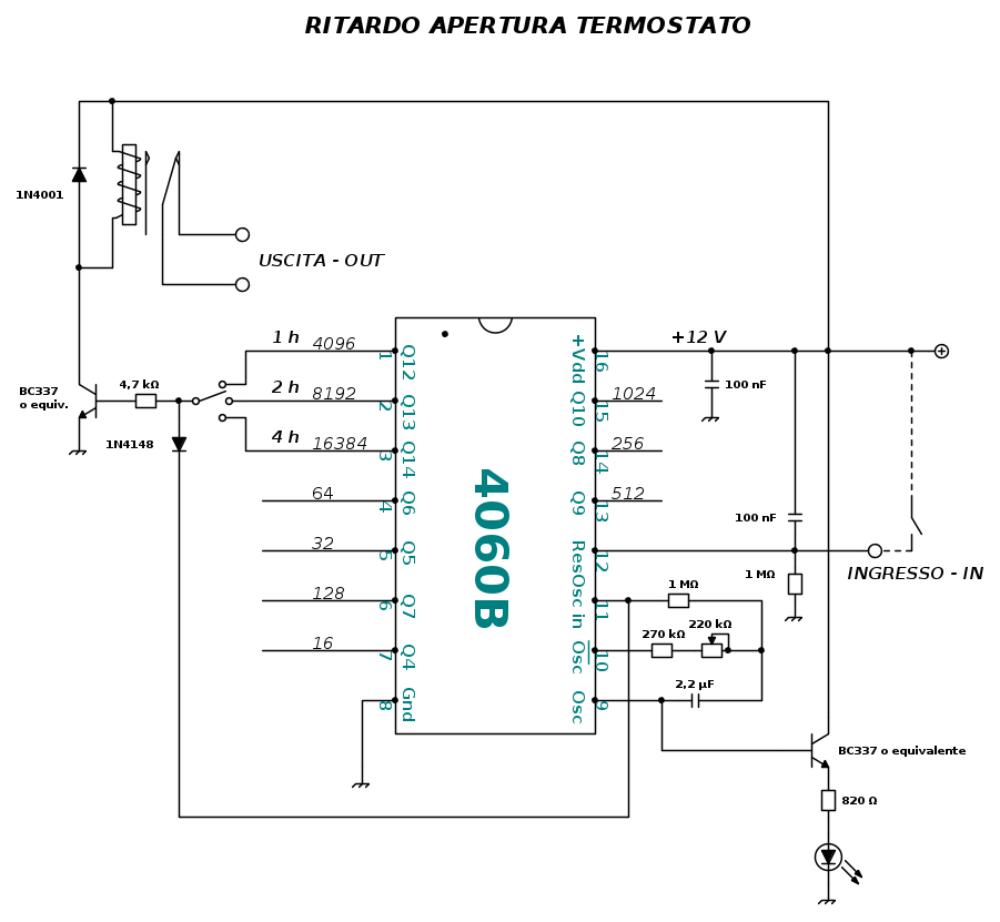

Ho disegnato questo schema:
Il condensatore di temporizzazione da 2,2 μF non deve essere polarizzato (quindi non usare un elettrolitico, ti consiglio un poliestere). Se non trovi un condensatore da 2,2 μF puoi metterne in parallelo due da 1 μF.
Devi regolare il trimmer fino ad ottenere dal LED 34 lampeggi al minuto (34,133333.... per essere precisi).
Il LED resterà spento quando il termostato originale alimenta l'elettrovalvola, lampeggerà durante il tempo di ritardo e resterà acceso a tempo scaduto. Se vuoi invertire l'indicazione acceso/spento collega la base del transistor al piedino 10 anziché al 9.
Se usi un Triac fai molta attenzione perché il circuito (o almeno una parte di esso, se usi un fotoaccoppiatore) sarà collegato alla tensione di rete, potenzialmente mortale.
Io ho messo un'uscita a relè.
Il relè resta attratto (e consuma corrente) a tempo scaduto. Se vuoi invertire l'eccitazione/diseccitazione del relè puoi comandarlo con un transistor PNP anziché NPN, ovviamente con l'emettitore collegato al positivo anziché a massa, e collegando il relè tra il collettore e la massa. Dovrai anche collegare l'uscita del circuito al contatto di lavoro (NO = Normally Open) anziché a quello di riposo (NC = Normally Closed) del relè.
Penso di aver detto tutto. Controlla se ti tornano i valori di resistenze e condensatori che ho messo.

Ho disegnato il circuito con freePBC, assemblato e provato.
Lo schema che hai postato tu funziona al 100%, mi trovo con i valori di resistenze e capacità che hai calcolato. Il relè è un'ottima soluzione e l'idea del triac l'ho abbandonata.
Ottimo il progetto.

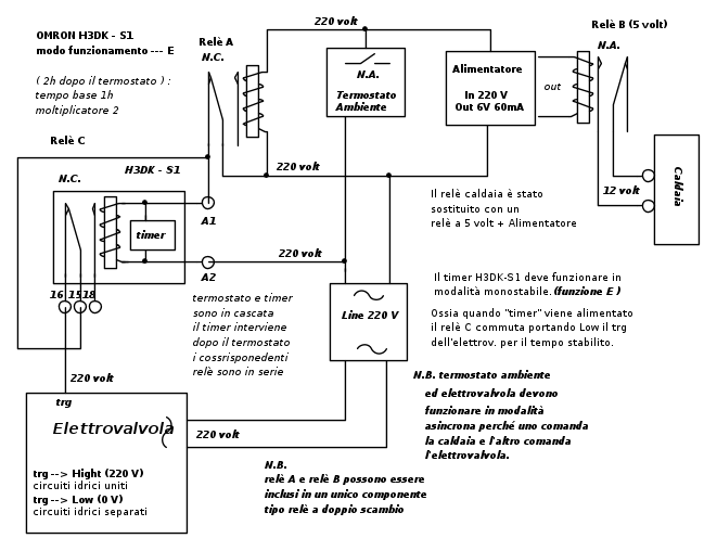

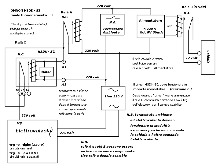

Giusto per completezza, avendo comunque realizzato il timer con il CD4060, ho risolto il problema della caldaia con un temporizzatore "già fatto". In ogni caso il timer con il 4060 lo utilizzo per spegnere la tv dopo due ore dall'accensione, cosi' non la dimentico accesa per tutta la notte (come è già capitato spesso).
In ogni caso se non si vogliono spendere i 40 euro circa per un timer tipo quello che ho comprato io (OMRON H3DK-S1) e se si hanno a disposizione il cd4060 qualche resistore e relè, di puo' sostituire al H3DK-S1 il circuito postato da GuidoB.
Posto, diciamo, la soluzione che ho realizzato. Ribadisco, soltato per completezza, in modo tale che questo thread possa considerarsi "concluso".
Ecco lo schema logico...
Aggiungo solo un particolare. Ho messo un alimentatore "Switching" (alimentatore di un vecchio cordless, grande 4cm quadrati) ed un rele' a 5 volt (rele' B) perché in laboratorio non avevo altri rele' a 220Volt.
Il relè A ed il relè B possono essere sostituiti da un unico rele' a 220Volt tipo doppio deviatore.
La caldaia, dalle misure fatte, presenta una tensione di 12 volt ac, che quando circuitati si accende, quando sonoun circuito aperto la caldaia si spegne. Ecco la necessità di un relè appositamente ed esclusivamente per comandare la caldaia.
Il tutto è comandato dal termostato ambiente, come desiderato.
L'elettrovalvola ha tre fili, due sono l'alimentazione, ed un terzo che ho chiamato trigger, è il comando. A seconda se il trigger è a 220 V o a 0 volt l'EV commuta in uno stato oppure in un altro. (non è difficile adattare il circuito ad un'EV con funzionamento complementare).
L'EV ha un tempo totale di apertura/chiusura di circa 30/40 secondi, questo mi garantisce la tenuta durante la commutazione (termostato ambiente --> timer).
Il tutto funziona alla perfezione, a "riposo" niente è eccitato. Unico inconveniente è che dopo un black-out il timer parte come se si fosse avviato un ciclo di riscaldamento. Per il momento è un "difetto" accettabile data la semplicità e la praticità del progetto.
