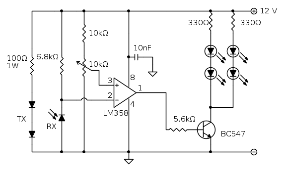

ho fatto i calcoli delle resistenze guardando i datasheet del fotodiodo e dell'emettitore e adeguandomi ad essi, se volete guardare i datasheet i due componenti sono il TSUS5402 e il TEFT4300

marco438 ha scritto:Scusa Foto Utentesave8 ma vorrei capire meglio lo scopo di questo circuito; cosi' come lo hai disegnato e ammesso che funzioni, i quattro led dovrebbero accendersi, tutti insieme, una volta data tensione al circuito.
Ora, se si tratta di un esercizio per meglio conoscere i fotodiodi e gli operazionali, ben venga ma lo stesso risultato lo puoi ottenere con qualche resistenza senza scomodare tanti componenti. :mrgreen:
intendi dire che collegato cosi con il transistor appena alimento il circuito i led si accendono?
perché non sarebbe questa la mia intenzione come ho già detto prima, sto diventando scemo per sto circuito :cry:
scusate ma ho studiato tutt'altro e non ne so tanto di elettronica,spero che mi potreste (AARGH) aiutare per portare a termine questo circuito, fino ad ora intanto ringrazio tutti per tutto! :ok:

[16] Re: CIrcuito con fotodiodo
Messaggioda Foto UtentePietroBaima » 12 nov 2013, 1:52
Dunque...
ti ho corretto il circuito, per quanto riguarda le bestialità che non si possono nemmeno guardare, cioè
  1. Il transistore non ha una resistenza in base;
  2. I led collegati al transistore sono dritti dritti in parallelo;
  3. nessuno ha considerato la potenza dissipata dalle resistenze;
  4. i led tx hanno una resistenza troppo bassa, così scorrerebbero più di 600mA (!);
  5. il fototransitor ha un carico di collettore troppo forte.
Senza contare che il circuito funzionerebbe probabilmente solo al buio, come arriva un po' di luce smette di funzionare.
Un'altra cosa: A barriera non interrotta i led sono accesi, quando la interrompo si spengono. Ciò è voluto?
Ciao,
Pietro.
PS: guardare direttamente i led ad infrarosso, pilotati con quelle correnti, è pericoloso per la vista !

[17] Re: CIrcuito con fotodiodo
Messaggioda Foto UtenteTardoFreak » 12 nov 2013, 1:54
E' proprio il concetto di fare una barriera in ... continua, senza modulazione, che non va.
Cioè ... manco le basi ci sono. ||O

[18] Re: CIrcuito con fotodiodo
Messaggioda Foto Utentedimaios » 12 nov 2013, 6:12
Vista la natura dell'applicazione espressa al post [10] concordo con Foto UtenteTardoFreak. Lavorando senza modulazione ti scontrerai presto con il problema dei falsi positivi generati dalla luce ambientale. Se vuoi fare un'applicazione seria devi modulare il segnale trasmesso e demodulare in ricezione come fanno le fotocellule a barriera industriali altrimenti non funziona. Il circuito aumenta chiaramente la complessità ma è indispensabile.

[19] Re: CIrcuito con fotodiodo
Messaggioda Foto Utentesimo85 » 12 nov 2013, 7:34
PietroBaima ha scritto:Dunque (...)
Anche l'operazionale ad anello aperto proprio non va bene. :(

[20] Re: CIrcuito con fotodiodo
Messaggioda Foto Utentesave8 » 12 nov 2013, 14:50
:shock: okok,mi sembra di aver capito che sto circuito non funzionerà mai, io l'ho preso su internet cercando "proximity sensor" per fortuna che ho chiesto a voi prima di realizzarlo.
ecco cosa vorrei realizzare
solo che quel circuito usa IS471F della Sharp
