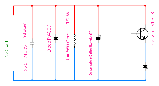

ho provato assemblare uno schema tanto per iniziare, non credo abbia molta logica nn sono sicuro neanche che possa andar bene comunque sia le potrebbe dare uno sguardo? non è come mi spiegava lei ma potrebbe essere un alternativa sistemandolo meglio? :oops: :-M

:oops: Ho inviato il testo scordandomi di inserire lo schema :oops:

Da profano oserei dire che a parte il condensatore poliestere il resto,
se alimentato, 'sublimerebbe' all'istante!

Mettiamola sul ridere, perché a quest'ora non si può fare diversamente: hai fatto un corso accelerato di elettronica, e ti hanno inviato le lezioni scordandosi la pagine del collegamento serie?
Ma a parte gli scherzi, buttalo via subito quello schema e non tornare nemmeno più a citarlo, così evitiamo di fare arrabbiare qualcuno. Comperati un alimentatore ad un LED lampeggiante e fine delle trasmissioni.

Non inventare schemi..
Mi riferivo ad alimentatori come questo, poi ci vuole una basetta per montare
il 555 in configurazione oscillatore, quindi con circuiteria annessa
per l'accensione del LED. Ma per prima cosa devi scegliere il LED
e conoscerne le caratteristiche.
