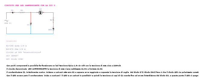

Salve,
le vorrei far vedere un altro schema il primo lo avevo disegnato io ed era da buttare ma cosa mi dice di quest altro che ho trovato in rete?
il problema è che ci serve anche un diodo diac m a nn conosco il valore si riesce a risalire con che valore va aquistato?
Che vuoi che ti dica? Personalmente sono contrario a queste soluzioni
tecnicamente sballate e potenzialmente pericolose (non sottovalutare la 230V),
ma c'è. caso che funzioni
Devi comunque trovare un Diac.
Salve,
piu o meno ora ho capito perché storce il naso quando vede tali schemi che le ho postato presumo che sia il suo mestiere questo e presumo che voglia consigliare il meglio e nell massimo della sicurezza.
Però tanti di noi non siamo in grado di assemblare certi componentisciche e cerchiamo la strada piu semplice e veloce
anche se si immagina che non sia il massimo della sicurezza.
Le volevo far vedere la pagina che ho trovato nel forum se si potrebbe prendere come esempio praratico per quello che dovrei fare?
Per la precisione avrei visto lo schema MULTIVIBRATORE MONOSTABILE con Timmer 555
