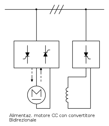

In realtà sono un ferroviere, ma mi occupo di impianti di segnalamento, non di rotabili. Siccome vorrei approfondire i temi sulla trazione mi sono messo a studiare i carichi delle nostre linee. andró a dare un'occhiata al libro e molto probabilmente ne faró uso. ora sto guarando la frenatura rigenerativa, ma ho qualche dubbio su come invertire la corrente d'armatura e sulle condizioni per il passaggio di potenza dal loco alla linea.

Ora sto guardando la frenatura rigenerativa, ma ho qualche dubbio su come invertire la corrente d'armatura e sulle condizioni per il passaggio di potenza dal loco alla linea.
La frenatura rigenerativa o frenatura ricupero, avviene quando la macchina è alimentata, partendo da una rete in corrente alternata trifase, mediante un convertitore bidirezionale come schema, in grado di far circolare corrente nei due sensi, con polarità della tensione fissa. Il passaggio da motore a freno avviene, come per esempio nel caso di un treno in discesa, quando la coppia frenante si riduce notevolmente; la velocità supera il valore ω0 e si ha il passaggio dal primo al quarto quadrante, con l’inversione della corrente, ma NON del senso di rotazione, ad eccitazione unidirezionale.
