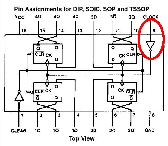

La porta clock del 'HC175 NON e' triggerata, ovvero il circuito disegnato da Foto Utentesimo85 devi realizzarlo cosi' come e' schematizzato, o usando un inverter triggerato o una nand triggerata tipo 'HC132, in altre parole e' un altro integrato che devi aggiungere, scegliendo ad esempio tra questi:
Inverter triggerato: 74HC14
Nand triggerata: 74HC132
Impari piu' leggendo i datasheet che ti linkiamo piuttosto che dalle riviste con schemi improbabili.

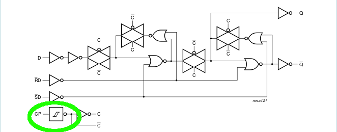

ricello9 ha scritto:Grazie per l'aiuto Simo85, volevo chiederti se quella porta logica che hai disegnato corrisponde ad un integrato esterno o rappresenta l'ingresso di clock del mio 74hc175?
La NAND ad isteresi rappresenta una porta logica esterna al integrato da te usato.
Il circuito interno di clock non è ad isteresi. Vedi schema interno del 74HC145 (datasheet linkato in 1):
e confrontalo con il circuito del 74HC74 (datasheet linkato in 6):
Quest'ultimo è un ingresso ad isteresi.
Ciao.
