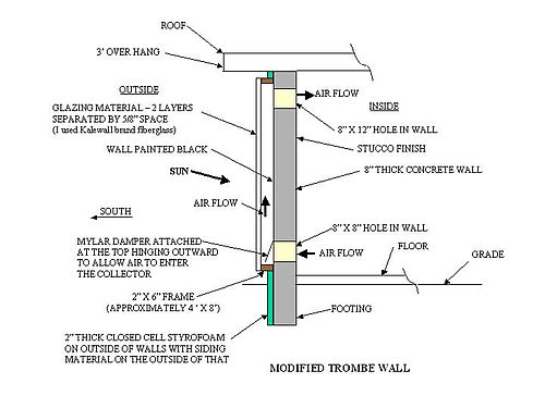

Messaggioda Foto UtenteElectro » 8 dic 2013, 0:10
Muro di Trombe! Se può c'entrare qualcosa.
http://en.wikipedia.org/wiki/Trombe_wall
Ps: L'allattatura a calce dei paeselli della puglia ha molteplici motivi: igene, luminosità, reperibilità della materia prima.

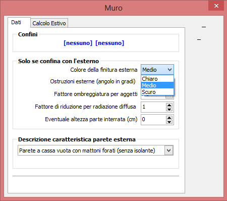

vorrei aggiungere una considerazione, visto che sto smanettando con un nuovo software:
per effettuare certificazioni energetiche degli edifici, Termus chiede il colore delle pareti esterne, anzi, mi correggo, permette di scegliere tra tre opzioni: chiaro, medio, scuro.
di default è impostato su medio, e chiedendo a chi con questa roba ci lavora, mi dice che è un parametro praticamente insignificante, rispetto a altri che sono ben più importanti.
sicuramente i soldi spesi per tinteggiare la casa potrebbero essere spesi per altro, con effetti ben più evidenti.
