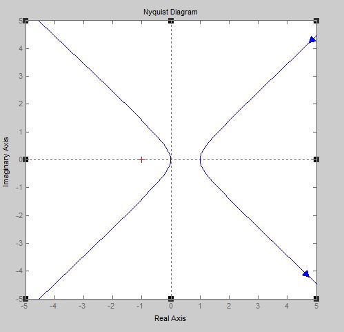

In pratica senza che faccio giri e giri di parole...
mi viene dato un sistema
e mi viene detto di discutere la stabilità per k<0 oppure per k>0 con Nyquist e con il Luogo delle radici...
Ora il mio problema è che ho visto gli esercizi fatti dai miei colleghi e non capisco perché in certi casi fanno Nyquist in un modo e in altri fanno il diagramma ma della funzione cambiata di segno
Mi hanno detto semplicemente che quando il numero dei poli a parte reale negativa è dispari devo fare Nyquist e invertirlo rispetto all'asse immaginario per trovarmi coerente con il luogo delle radici...
Io vorrei capire nel dettaglio il perché di questa cosa e non risolvere le cose in maniera dogmatica :(

[13] Re: Stabilità di una fdt con Nyquist e Luogo delle radici
Messaggioda Foto UtenteVibia » 6 dic 2013, 16:11
Mi sono rivisto tutti gli esercizi e alla fine non riesco a capire bene perché gli esercizi che ho fatto mi trovo coerente sia con il luogo che con Nyquist senza pensare a questa cosa dei segni
Però guardando l'esercizio di un mio amico sono caduto nel oblio
La fdt
F(s)=\frac{(1-s)}{1+s^2}
bisogna studiare la stabilità per k<0
Adesso io avrei fatto il luogo inverso e Nyquist, mentre l'esercizio è stato svolto con il luogo diretto e Nyquist (con il quale mi trovo)
sto impazzendo con questa cosa...

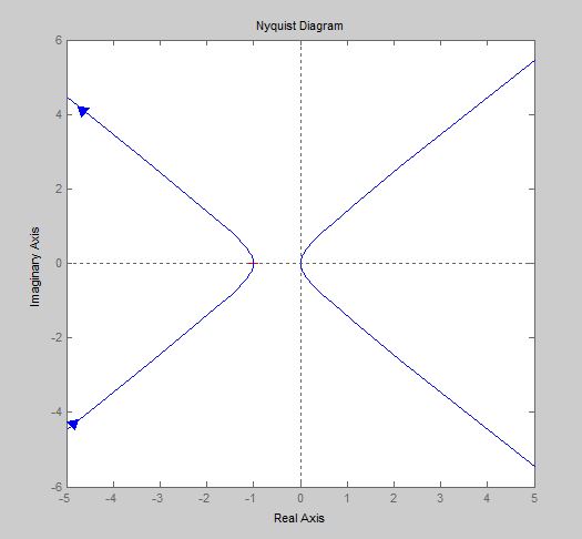

[16] Re: Stabilità di una fdt con Nyquist e Luogo delle radici
Messaggioda Foto UtenteVibia » 9 dic 2013, 13:32
Sarebbe la stessa cosa... perché ho quel meno che mi cambia il k.
Io però faccio ancora confusione quando vado a tracciare Nyquist.
Quello che ho capito fino ad ora è che devo analizzare i segni della fdt e a seconda del k risultante traccio il luogo delle radici diretto o inverso.
Il k di Nyquist non è lo stesso di quello del luogo delle radici poiché per Nyquist la fdt va messa in forma di Bode.
di conseguenza il diagramma che avrei dovuto fare cosi
perché il numero di poli o zeri a parte reale positiva è dispari
sign(k_{bode})=-sign(k_{rlocus})
Intanto io guardando il grafico riesco solo a dire che trovandosi nel semipiano destro non ho nessun circondamento del punto (-1,0) e di conseguenza il sistema è stabile
Mentre se considero il diagramma normale e non ribaltato
Mi trovo che il sistema è stabile purchè ci siano dei k tali che il diagramma non tocchi il punto critico...
Vi ringrazio ancora per la disponibilità
