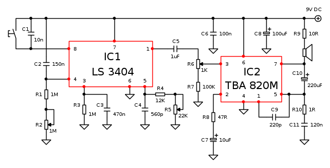

Ciao, per dare un aiuto a
maremar9091 (che mi sembra ci stia comunque mettendo l'impegno), metto uno schema "leggibile" del circuito originale di Nuova Elettronica.
Ora,
maremar9091, puoi seguire il consiglio di
mir (che mi sembra un ottimo compromesso) oppure, se hai capito come funziona Fidocadj all'interno del forum, puoi partire dal mio schema ed aggiungere ciò che ti è stato richiesto da
marco438.

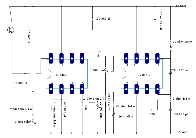

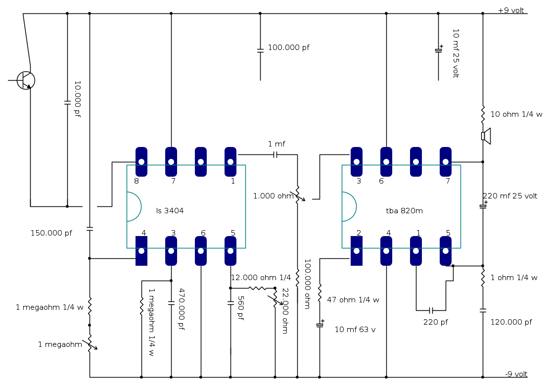

allora lo schema elettrico finito dovrebbe essere questo
per il discorso di mir posso dire che preferisco attingere dagli schemi presenti su riviste di elettronica e modificarle a seconda delle esigenze. qualora non fossi in grado di raggiungere il mio obiettivo chiedo aiuto, come in questo caso, a chi ha più conoscenze di me per aiutarmi; non sono un ragazzo che ha fatto un percorso di studi elettro-tecnico ma sto studiando come autodidatta e sto conoscendo da poco questo mondo.
per questo motivo preferisco intanto capire il minimo sindacale in questo campo per poi, in un futuro, cimentami con la programmazione PIC. ora lo schema forse, con le modifiche fatte, è pronto. grazie comunque per il consiglio.

ho visto lo schema di MavKtr, in futuro cercherò di farlo il più possibile simile al suo. grazie per la dritta.

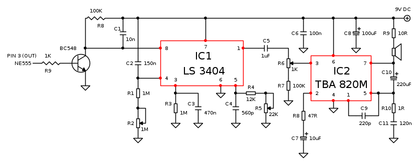

Intanto ti chiedo scusa se ti ho fatto perdere tempo a rappresentare le connessioni fisiche della PCB spiegandomi male, quello che intendevo era lo schema relativo al circuito dell'ultimo file pdf che avevi postato.
Alla fine l'ha fatto, molto gentilmente,
MavKtr, io lo integro con la soluzione che ti proponevo:

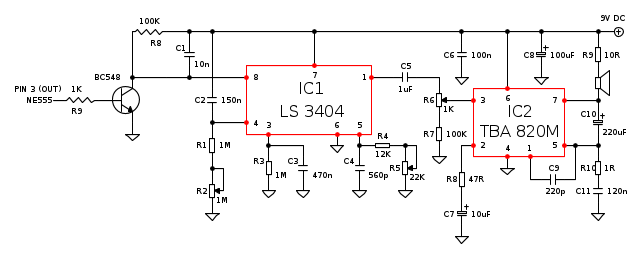

Sul datasheet non è specificata la corrente necessaria al pin 8 per andare in Reset, quindi la resistenza R8 potrebbe avere valore troppo elevato...ma sicuramente ha bisogno di una corrente ridottissima quindi per ora proviamo così.
Come vedi la base del transistor è collegata all'uscita del 555 in configurazione astabile, che hai postato sempre nel file pdf. Ora dobbiamo scegliere le resistenze e i condensatori di carica e scarica per il 555. Mi dovresti dire quanto tempo dura la melodia che intendi riprodurre e, una volta finita, dopo quanti secondi vuoi che riprenda da capo

Tricka90 ha scritto:....... io lo integro con la soluzione che ti proponevo:
Sei sicuro che quel transistor sia idoneo? In base a quale criterio lo hai scelto?
Sicurissimo, ne ho usati altri in passato per applicazioni simili. Il BC548 è comune ed economico...è "scarsino" in termini di corrente di collettore ecc ma per quest'applicazione non c'è problema. Stesso discorso per quanto riguarda la polarizzazione. perché mi fai questa domanda?

maremar9091, prima di smontare il pulsante fammi sapere, per sicurezza, se la melodia ricomincia appena premi oppure nel momento in cui rilasci dopo aver premuto!

Di solito si usa un transistor (in questi casi) quando il 555, da solo, non e' in grado di fornire la corrente necessaria all'applicazione; di conseguenza, mettere un transistor da 100mA quando il 555 ne puo' fornire 200, mi sembra un po' fuori luogo.
Se infatti bastano 100mA , il transistor e' inutile.
