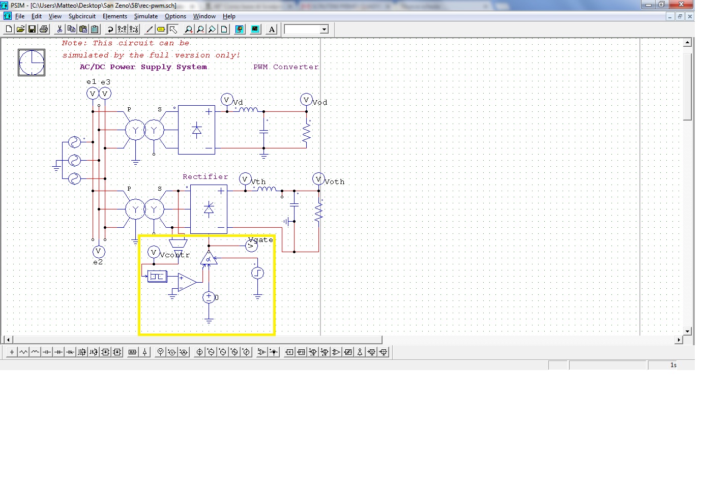

Ciao a tutti, qualcuno mi saprebbe dare delle dritte su dove posso trovare o su come posso progettare un circuito di pilotaggio gate di SCR per ponte trifase controllato?

Dove è il problema? L'isolamento galvanico del circuito di controllo rispetto ai potenziali di riferimento dei tiristori?
Se così fosse solitamente si usano optoisolatori o piccoli trasformatori d'isolamento.

... mi servirebbe una mano nella progettazione del circuito d'innesco dell'impulso in un ponte trifase intero...

Una mano la si da. Mostra il progetto, illustra le tue idee e le tue difficoltà, poi chi saprà come affrontare il problema, dirà cosa ne pensa.

dovrei tradurre in circuito il rettangolo in giallo (controllo gate di SCR).
non so minimamente dove cominciare ( #-o )
Rettangolo in giallo da tradurre in circuito

Mi sembra di si. E perché mi sembra sia ignoto il risultato che si vuole ottenere, è perché in quel rettangolo ci può stare di tutto se non si sa cosa si aspetta il problema, il docente, o chiunque altro.
In quel rettangolo non c'è solo il problema isolamento galvanico ed innesco dei tiristori. C'è tutta una storia.

mi sapreste indirizzare su un circuito che generi un impulso in fase con un sinusoide? cioè dalla sinusoide io posso generare un impulso che poi potrò sfasare a piacimento per pilotare i miei tiristori?
qualche link utile?

Ti posto un circuito di innesco per i tiristori, con il transistore un’ingiunzione (UJT). Per comandare i tiristori occorre sincronizzare l’oscillatore con la tensione di rete vedi schema:
