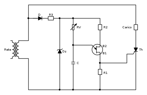

[9] Re: Circuito di controllo gate tiristori
Messaggioda Foto Utentecencia » 18 dic 2013, 10:12
allora provo a cominciare dall'inizio:
mi sapreste indirizzare su un circuito che generi un impulso in fase con un sinusoide? cioè dalla sinusoide io posso generare un impulso che poi potrò sfasare a piacimento per pilotare i miei tiristori?
qualche link utile?
Foto Utentecencia

[10] Re: Circuito di controllo gate tiristori
Messaggioda Foto UtenteStefanoSunda » 18 dic 2013, 14:59
Allora provo a cominciare dall'inizio:
mi sapreste indirizzare su un circuito che generi un impulso in fase con una sinusoide? Cioè dalla sinusoide io posso generare un impulso che poi potrò sfasare a piacimento per pilotare i miei tiristori?
Ti posto un circuito di innesco per i tiristori, con il transistore un’ingiunzione (UJT). Per comandare i tiristori occorre sincronizzare l’oscillatore con la tensione di rete vedi schema:
