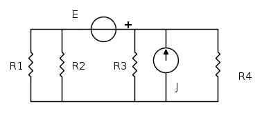

Messaggioda Foto UtenteMischaViolett » 16 dic 2013, 12:18
obiuan ha scritto:posta schema e tutti i conti per bene, perché così come la metti sembra sbagliato e non credo sia possibile.
Allora ho il seguente circuito
Dove R2 è in diagonale, ma non la so fare e la faccio in verticale come mi è stato suggerito!
dati:
\[E=10V;&J=5A;\]
\[R_{1}=R_{2}=10\Omega\]
\[R_{3}=5\Omega; &R_{4}=2,5\Omega\]
calcolare la potena assorbita dal resistore \[R_{4}\] applicando Thevenin:
Svolgimento:
1)mi calcolo la resistenza equivalente di ThevenIN
\[R_{th}=R_{1}//R_{2}//R_{3}= 2,5\Omega\]
Ora come calcolo \[E_{0}\] ??

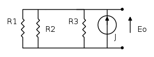

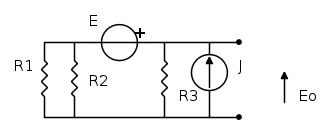

per calcolare la tensione a vuoto devo considerare questo circuito:
Avendo due generatori i contributi per il calcolo di Eo sono due, devo applicare la legge di sovrapposizione degli effetti in questo modo sarà \[E_{0}=V_{3}^{'}+V_{3}^{''}\]
PRIMO CONTRIBUTO:
\[V_{J}=V_{3}^{'}\]
\[V_{3}^{'}=J\left ( R_{1}//R_{2} //R_{3}\right )= 12.5\Omega\]

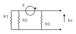

SECONDO CONTRIBUTO:
\[V_{3}^{''}=E\frac{R_{3}}{R_{3}+\left ( R_{1}//R_{2} \right )}=5\Omega\]
Quindi si ha \[E_{0}= V_{3}^{'}+V_{3}^{''}= 17.5 V\]

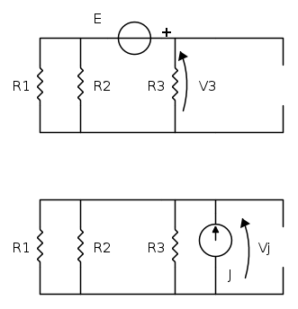

Messaggioda Foto UtenteIsidoroKZ » 16 dic 2013, 13:58
Il tuo prof ha usato la sovrapposizione degli effetti, che consiste nel calcolare la tensione di Thevenin una volta solo con il generatore di tensione una con quello di corrente, poi si sommano i due contributi.
I due circuiti per trovare le due componenti di tensione sono questi (ho preso il tuo schema e l'ho modificato, avessi dovuto farlo ex-novo non ci pensavo neanche a rispondere)
E forse da questi due schemi salta fuori l'espressione E_{th}=E_3+E_j
